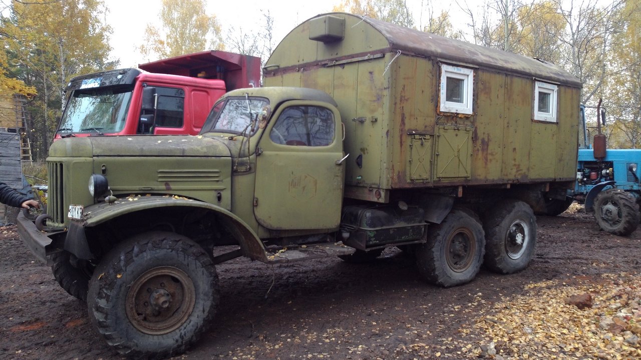

Привет форумчане!недавно приобрел обузу,даже две (157 и 164) но какая красивей мордочка 164 или 157?
пока не лазил под ними,но зимой займусь.
подскажите как выкатить легче мосты 157?средний кажись мертвый,где найти окна на кунг-1м родные
кардан средний,решетки на фары,стекляшки,отбойники задние,лебедку позже надо будет с о всем причитающимся,краны с защитой колесные,и тд и тп
и не подскажите,кунг под что ?
- труман мал.jpg (256.15 КБ) 32294 просмотра
- 164 бок.jpg (377.36 КБ) 32294 просмотра
Поздравляю.В полку сумасшедших пополнение.
Хотя у 157го и 164го много общего - это очень разные машины как по назначению,так и по поведению.Думаю,что сравнивать их между собой нет смысла - каждая хороша по своему.Средний мост лучше вынимать вбок,поддомкратив сзади раму;ну а задний - соответственно назад.Запчасти,в принципе,можно все найти - было бы желание.Отбойники задние - с Урала практически такие же.
164ый весьма печальный на вид - капот 157ой,кабина видимо то же,диск - 130;нужны более подробные фото.С документами-то как?

спс за ответ,
а если мосты оба сразу выкатить(тяги всё равно менять) не легче?
фото выложу когда перетащу,в другое место к себе,на днях
я тоже думаю,что кабину меняли
157 документы старые,надо будет выписывать ПТС ,а с 164 печально,но можно попробовать ,канторы нет уже
ну а про красоту я в купе думал,круглые или квадратные крылья

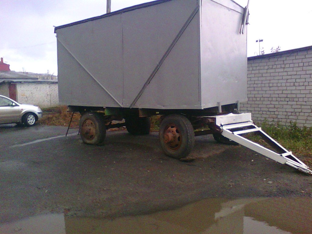

Поздравляю с приобретением , 164-й смотрю мхом порос у стёкол , ну желательно диски колёсные оригинальные найти , вчера как раз видел вагончик на колёсах у соседнего дома , там один диск от 164-го стоит , рембригада в подьездах ремонтом занимается, можно будет договорится об обмене диска на 130-й . Сам от куда родом будешь ? Сибирь то большая , от Урала и до Алтая .
- Сообщения: 349
- Автомобиль: зил-4331
- Имя: Александр
- Откуда: Ялуторовск
Вот сгонял племянника до соседнего дома фотки сделать .
- ЗилОк157
- Сообщения: 754
- Автомобиль: Зил 157КГ
- Имя: Сергей
Только я что-то не понял... Там одна гайка??груЗИЛок писал(а):Вот сгонял племянника до соседнего дома фотки сделать .
