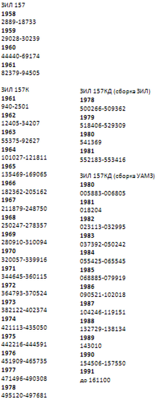

Источник не помню,извините :(

Саня привет :) Ты всегда был кладезь информации. Единственное, что-то не бьёт в этой таблице. У меня 157КД, год выпуска 1985. И моторная табличка есть и номер на раме. Так вот номер шасси 157-080126-85. Получается какой-то разрыв между 85 и 86 гг. В таблице такого номера нет.

Привет.Таблицу брал давно на каком-то сайте.Пробелы есть почти во всех годах - видимо,у них не было точных сведений по отсутствующим номерам.Теперь значит можно считать 1985 с 068885 по 080126.Мои оба бьются по этой таблице - всё совпадает.

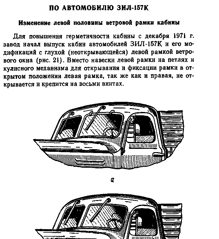

Точно не ручаюсь,где-то попадалась информация,что блок шинных кранов в кабине ставили до 1968 года.Получается тогда с 1961 по 1968.На блоке где-то есть дата отливки,надо посмотреть.Ну и на приборах год выпуска(если родные,конечно)Открывающееся лобовое - до 1971

Если прочитать № как 255404,то 1968 год получается...

По таблице из первого поста получается что 68-ой год выпуска, т.к. на табличке в моторном отсеке №255404 вписывается в предложенный промежуток номеров. По всем остальным признакам тоже этот год подходит. Короче, мы с ним почти ровесники... :shock:

zheka73 писал(а):Саня привет :) Ты всегда был кладезь информации. Единственное, что-то не бьёт в этой таблице. У меня 157КД, год выпуска 1985. И моторная табличка есть и номер на раме. Так вот номер шасси 157-080126-85. Получается какой-то разрыв между 85 и 86 гг. В таблице такого номера нет.
В советское время довольно часто встречалась такая ситуация, когда по календарю уже январь, а план декабря предыдущего года ещё не выполнен. Дни имели интересные значения 32 декабря, 33 декабря, 34 декабря, 35 декабря и т.д., пока план года не будет выполнен по объёму. Понятно, что ситуация дебильная, но возможно как раз вот эти, сделанные в январе 86-го по плану 85-го года в таблицу и не попали... ИМХО. :)
