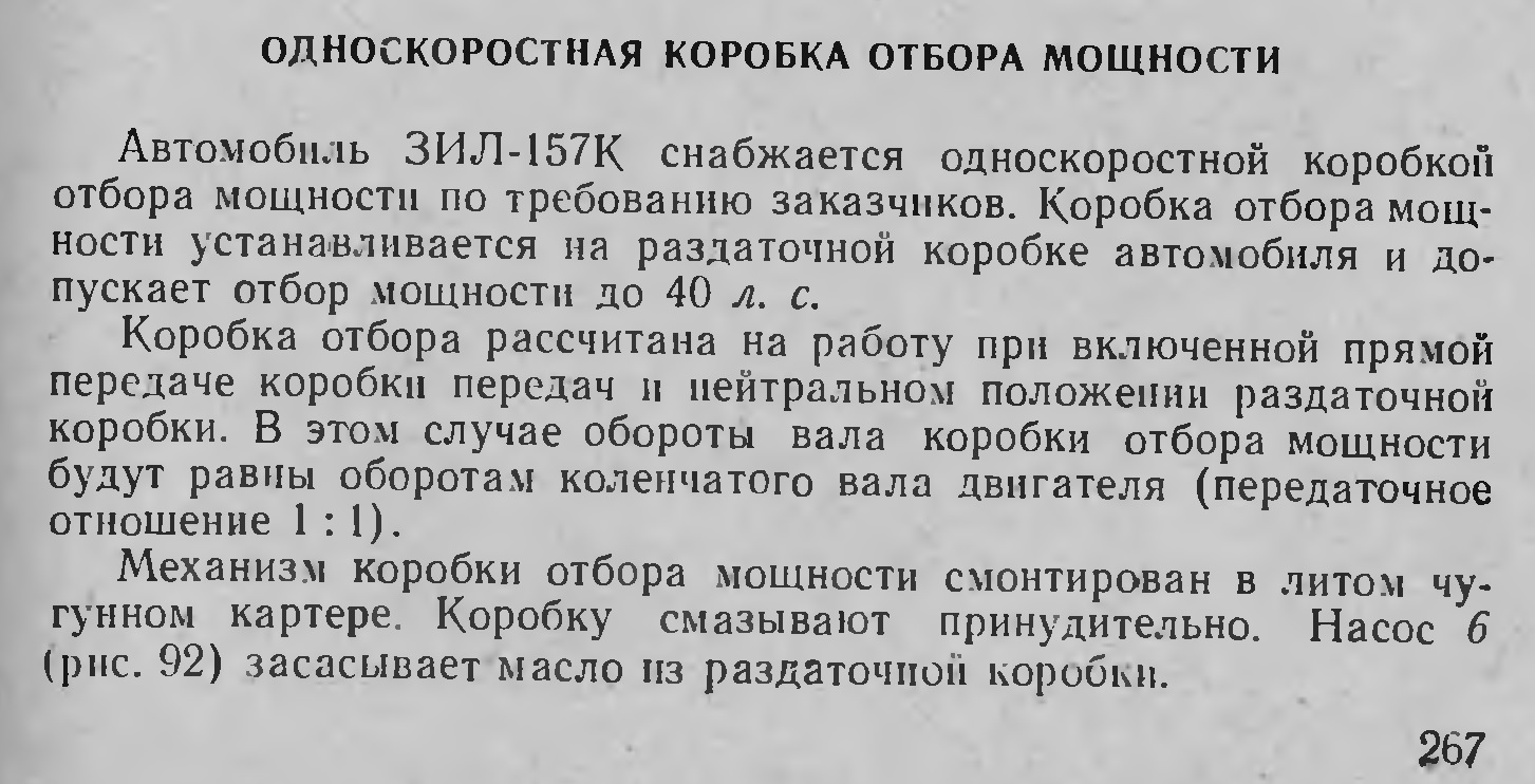

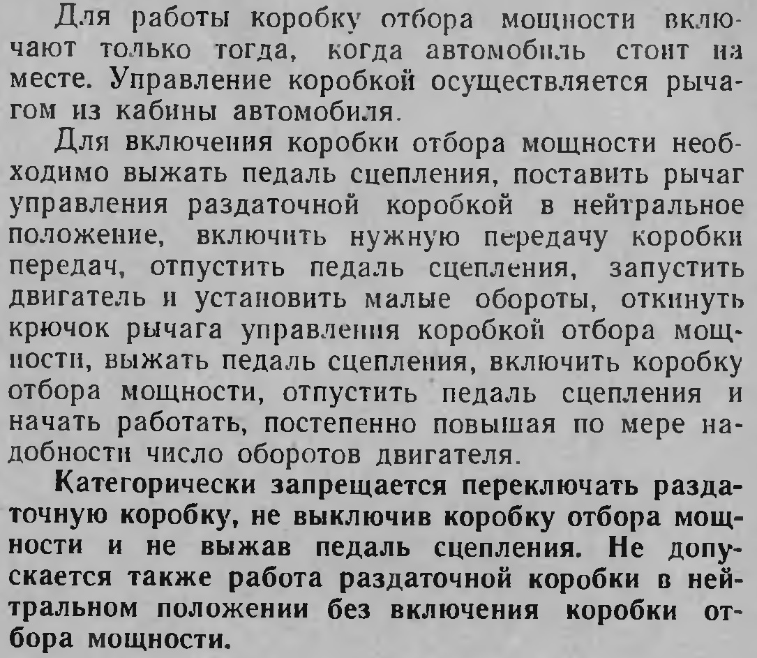

Так то оно так, но не надо путать самосвал - где подьем кузова буквально минута - две, и НЕПРЕРЫВНАЯ РАБОТА экскаватора. Если КОМ на раздатку - как я понимаю раздатка в нейтральном положении, то масло ничем не разгоняется, и шестерни находящиеся в работе - не смазываются. Либо масло заливать под полость крепления КОМ, либо шестерни в два счета сточит.Станислав писал(а): Через КОМ на раздатку,фотки были на форуме,поищи.
Только там человек заморачивался установкой самосвала на Зил-131 но сути это не меняет,все равно все по месту будешь делать сам.

Книги нет в наличие. Какая маркировка у такой КОМ ? Где можно такую купить и сколько стоит? И сколько лошадинных сил с неё можно снимать??? - длительное время. Например - для КОМ на КПП - до 30ти лошадинных сил - что вполне достаточно на лебедку, хотя был случай, что пришлось давить чуть ли не в полик, и сцепление жечь - что бы на лебедке вылезти - правда у меня на лебедке трос на 22 мм стоит, а кардан где предохранительный штифт - обварен наглушняк. И ничего - КОМ вытерпела.Станислав писал(а): Там в КОМе свой стоит маслонасос,посмотри книгу.

Re: Гидравлика на ЗИЛ 157
Одно из использований КОМа на раздатке - работа генератора в мобильной мастерской. От этого генератора запитывался токарный станок. Это точно длительный режим работы.
В составе КОМ небольшой масляный насос для смазки шестеренок. В комплекте с КОМ должна идти трубка для забора масла из картера раздатки и фигурная прокладка для направления масла в шестеренки.

- Стр 267.jpg (322.02 КБ) 13533 просмотра
- Стр 269.jpg (402.36 КБ) 13533 просмотра

Проблема в том чтоб работали такие мощные насосы нужна большая мощность от раздатки (а там 40л.с)???На погрузчике ЮМЗ такой насос крутит мотор практически на прямую (примерно 50-55л.с)с учетом потерь.Есть смысл поставить насос чуть по слабей и спокойно работать.
