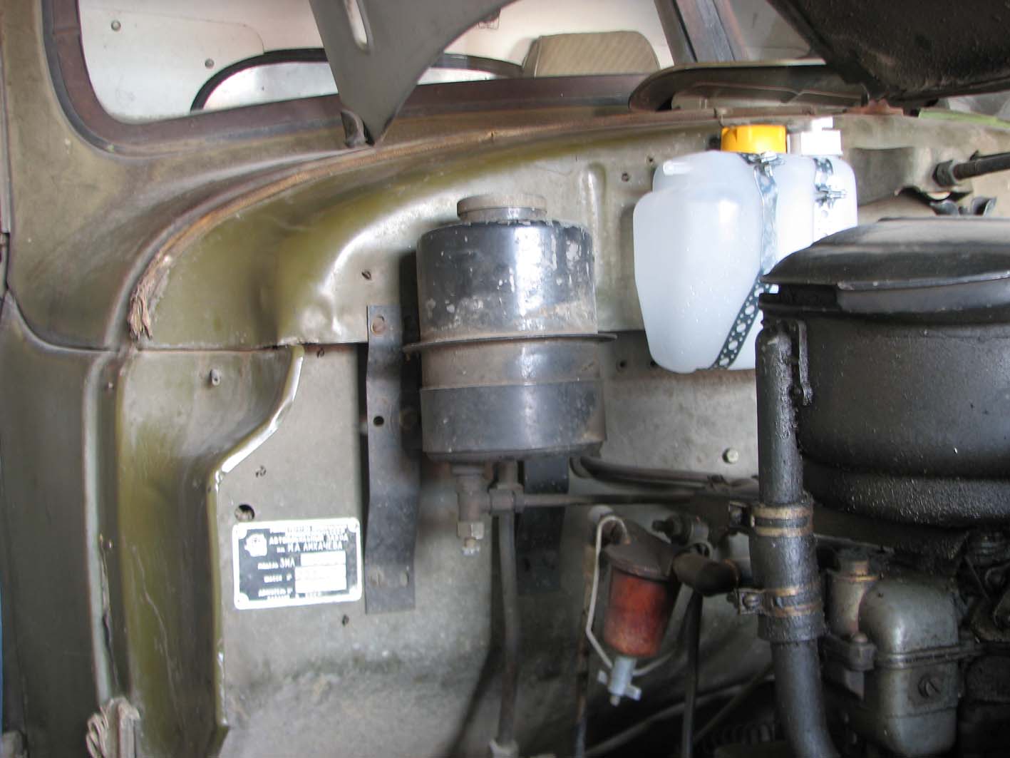

2. Крепление бачка.
Единственное подходящее место - под капотом на переднем щите кабины. Пришлось перенести табличку с номерами машины.
Бачок закрепил двумя монтажными лентами, приклепав их к кабине. Свободные концы ленты стягиваются болтами М6.

- Место установки и перенос таблички
- 01.jpg (112.82 КБ) 23622 просмотра
- Крепление расширительного бачка
- 02.jpg (92.34 КБ) 23622 просмотра

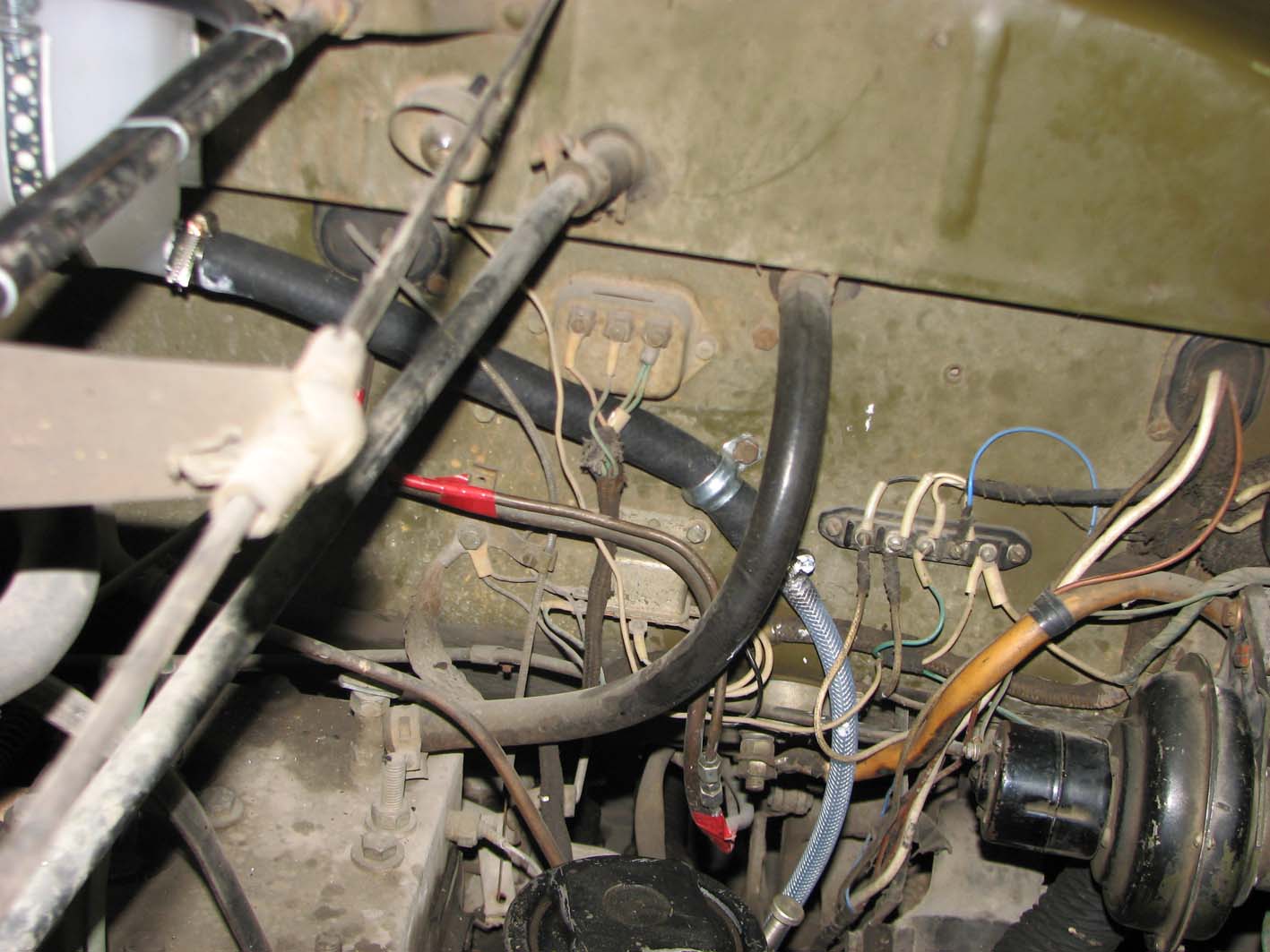

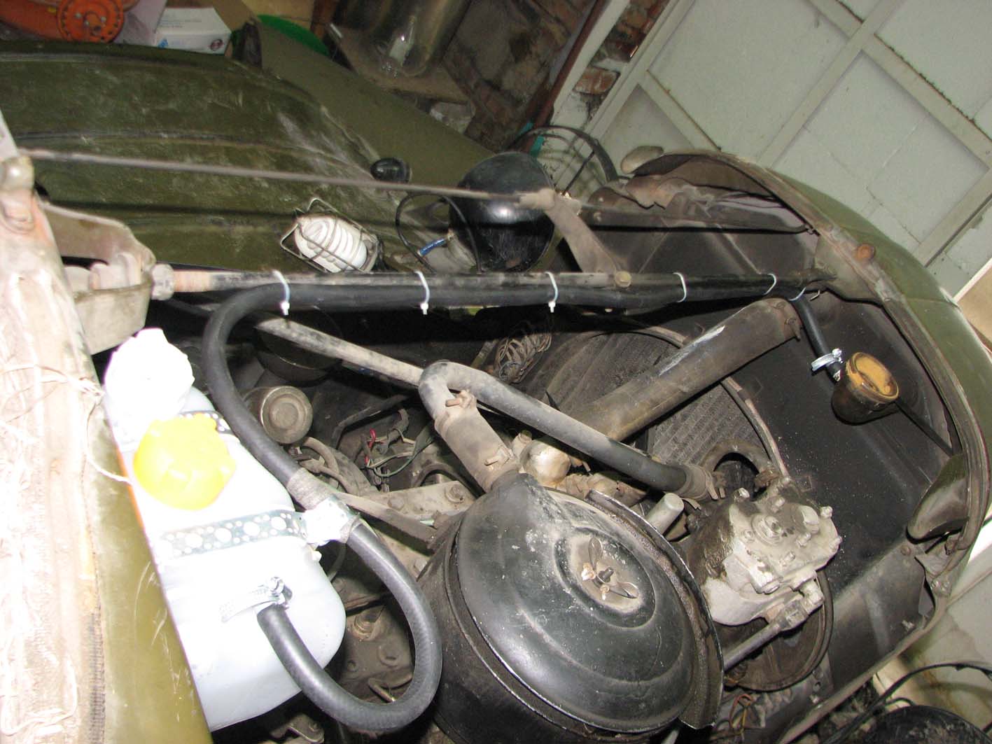

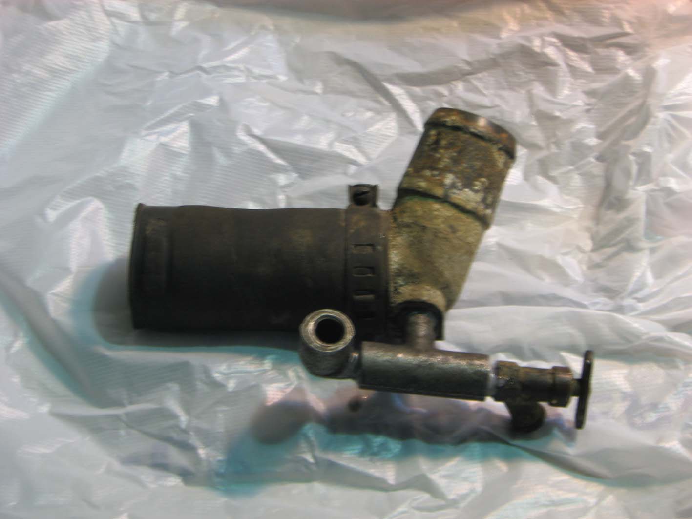

2. Подключение к нижней точке системы охлаждения.
В выходном патрубке радиатора есть металлическая вставка с краником для слива. Вместо краника вставил тройник и подключил и краник и штуцер. Резьба под краник - К1/4. Пришлось прогонять резьбу.
Диаметр штуцера на расширительном бачке - 19-20 мм. Тащить такой шланг под капотом сложно, да и не имеет смысла - диаметр штуцера, вставленного в патрубок радиатора 1/4" = 6,35 мм. Поэтому от патрубка радиатора до кабины проложил тонкий шланг (внутренний диаметр 10 мм), а на кабине состыковал с толстым шлангом (внутренний диаметр 19 мм). Конструкция получилась достаточно гибкой, чтобы отрабатывать все изгибы рамы при езде по неровностям.
- Нижний патрубок радиатора с тройником. Штуцер еще не вкручен.
- 05.jpg (90.71 КБ) 23620 просмотров
- Прокладка шланга от радиатора до кабины.
- 06.jpg (183.9 КБ) 23620 просмотров
- Соединение бачка с толстым шлангом
- 07.jpg (147.12 КБ) 23620 просмотров

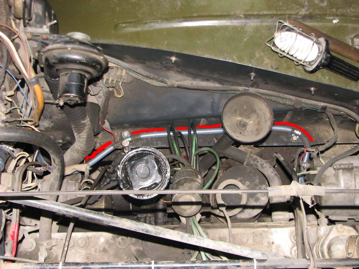

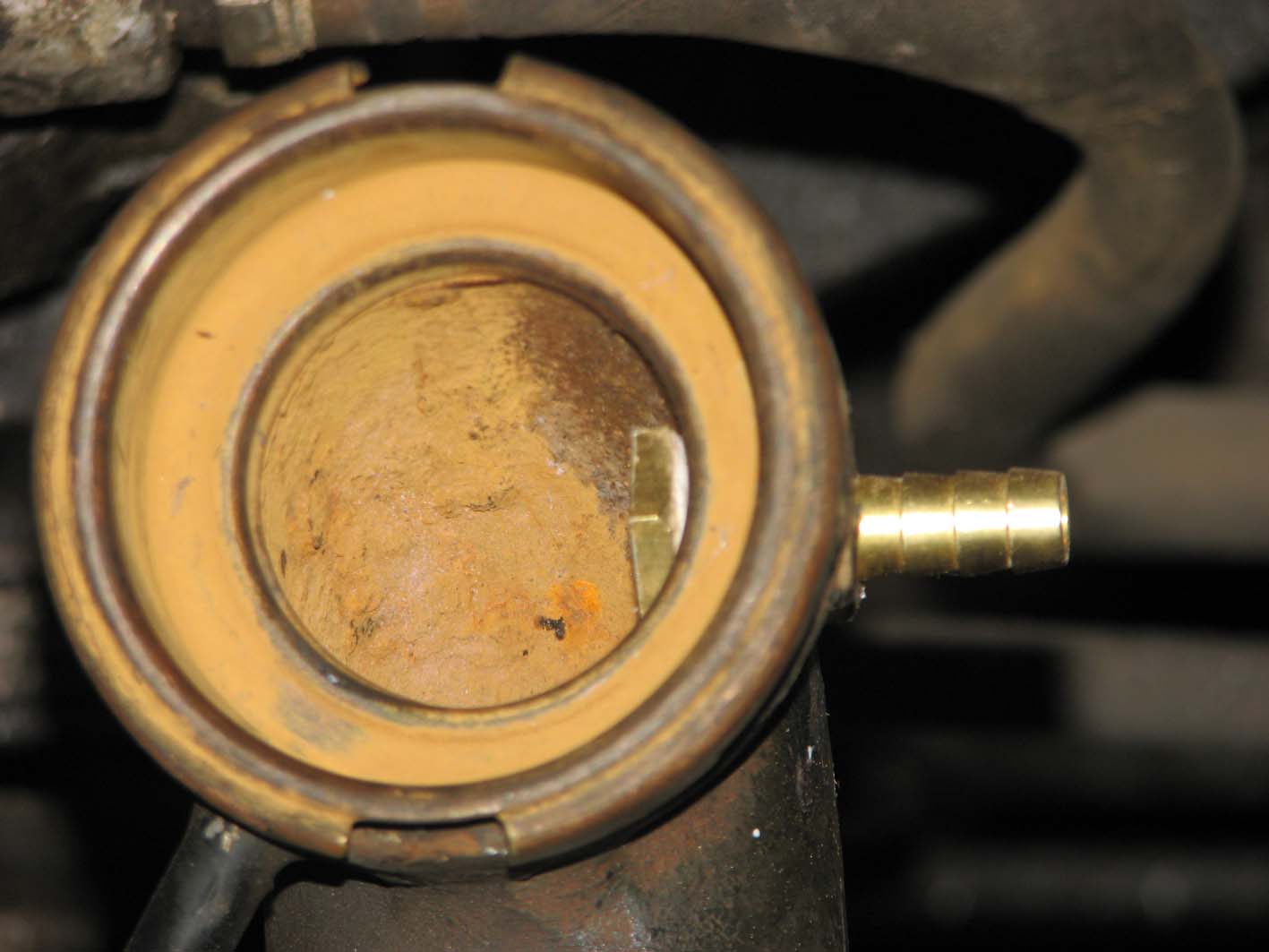

3. Подключение бачка к верхней точке системы охлаждения.
Для отвода из системы охлаждения воздуха и паров, верхняя точка радиатора должна быть соединена с верхней точкой расширительного бачка (тонкий патрубок).
Чтобы не снимать и не паять радиатор, в заливной горловине просверлил отверстие d=10,7 мм и нарезал резьбу К1/4". В отверстие вкрутил штуцер. С внутренней стороны закрепил его контргайкой. Выбрал резьбу К1/4" по двум причинам - а) в ЗиЛ все трубки либо К1/4" либо К3/8". б) коническая трубная резьба хорошо уплотняется.
Под штатную пробку радиатора подложил прокладку толщиной 8 мм из мягкой пористой резины.
На штуцер одел шланг с внутренним диаметром 6 мм. Шланг проложил по креплению радиатора. Закрепил хомутами.

- Штуцер в горловине
- 09.jpg (110.13 КБ) 23616 просмотров
- 10.jpg (95.48 КБ) 23616 просмотров
- Крепление шланга
- 11.jpg (151.26 КБ) 23616 просмотров

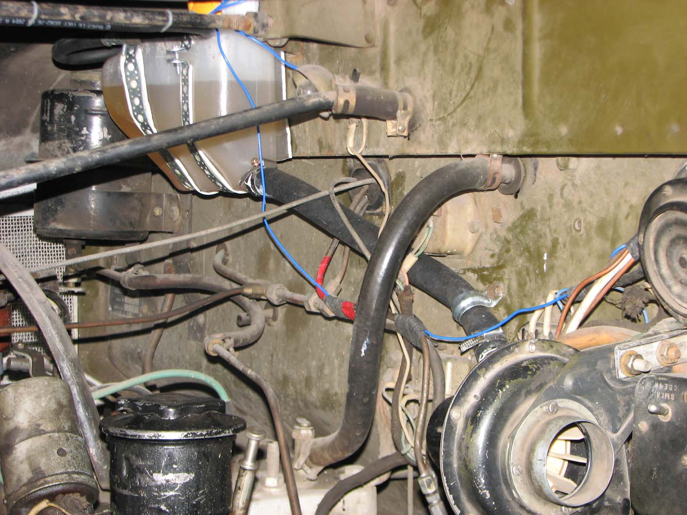

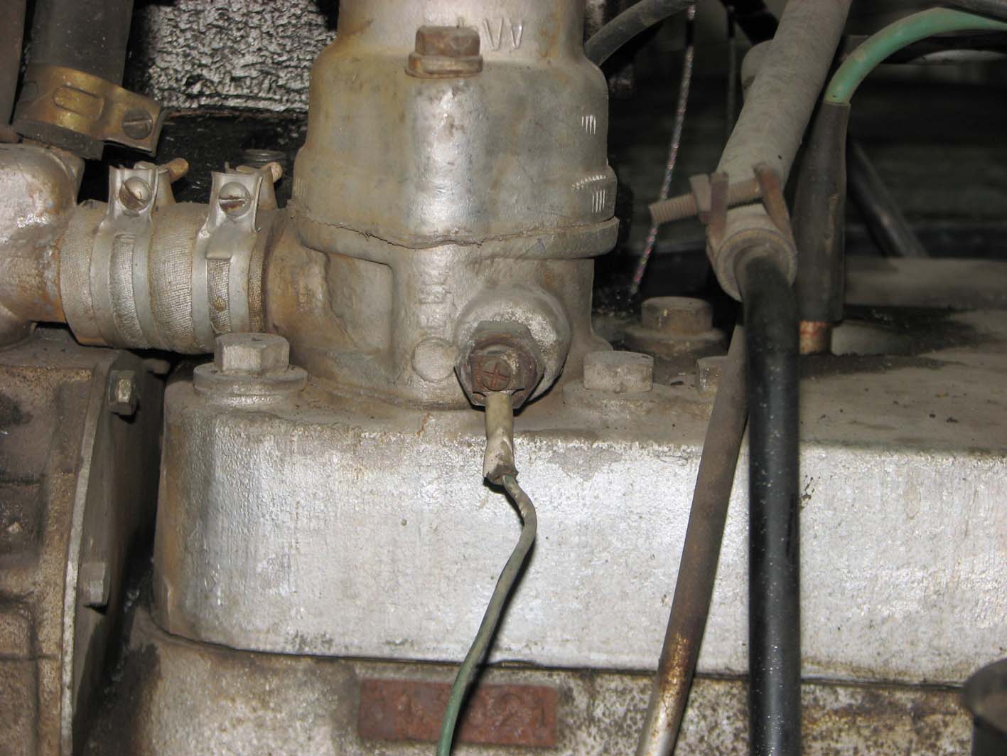

4. Подключение датчика уровня.
В бачке есть датчик уровня. Грех не задействовать. В моем ЗиЛе есть датчик предельной температуры ОЖ и на панели приборов для него есть лампочка. Чтобы не портить панель приборов, решил, что эта контрольная лампочка будет выполнять две функции - индикация предельной температуры или (и) индикация низкого уровня ОЖ.
На датчике уровня две клеммы. Одну подключил на массу, другую - на лампочку (можно было бы и под капотом вскрыть жгут и подключиться к проводу от датчика температуры, но мне показалось правильнее кинуть провод на щиток).
ВАЗовскую пробку бачка закрутил на 1/2 оборота - только, чтобы не сваливалась. ВАЗовское давление в системе охлаждения возможно больше ЗиЛовскго, да и клапана в этих пробках частенько заклинивает и бачки взрываются. Поэтому давление в моей системе охлаждения почти атмосферное.
Данная конструкция была опробована на воде при поездке в тайгу. Общий пробег - чуть больше 400 км, из них 70 по направлению. На последней фотографии уровень на следующий день после поездки.
- Датчик предельной температуры.
- 12.jpg (147.34 КБ) 23616 просмотров
- Уровень воды после поездки. Температура около 10 градусов.
- 13.jpg (180.6 КБ) 23616 просмотров
