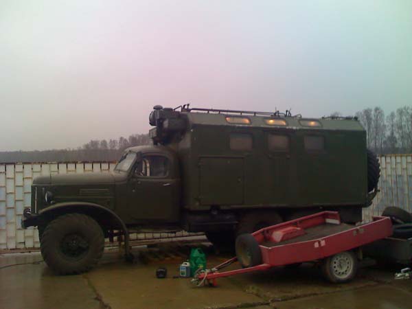

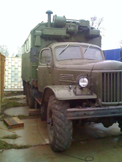

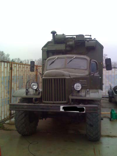

Хочу похвастаться своей машинкой .

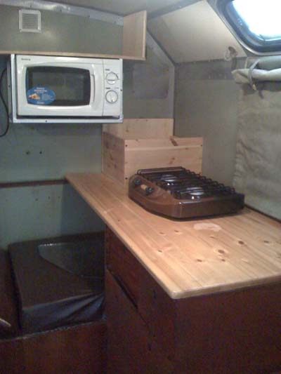

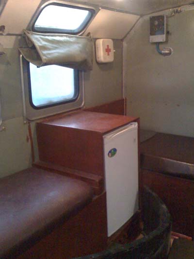

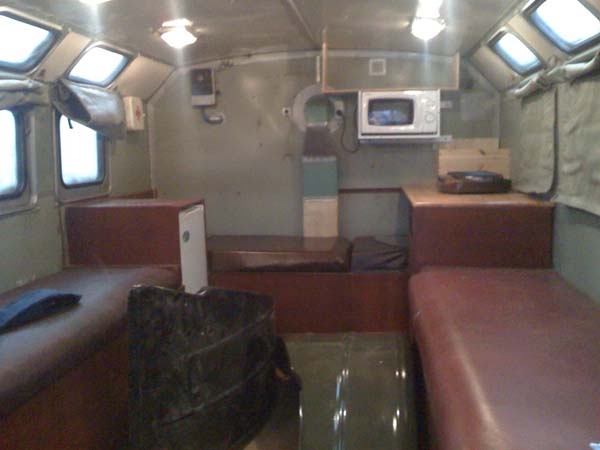

А вот что у меня внутри кунга .
Стройка еще не законченна так что это далеко не окончательный вариант.

А электричество для холодильника и микроволновки от куда ?
Дорога, а в дороге - МАЗ...
аэронафт
Сообщения: 103
Автомобиль: ЗИЛ-157 КД
Имя: Михаил
Re: А вот и мой Поларис
Сообщение аэронафт »
Сергей Малыхин писал(а):А электричество для холодильника и микроволновки от куда ?
В кунге у меня стоит бензогенератор и два АКБ по 110а/ч с инвертором на 220V. В дороге работают АКБ кунга на стоянке бензогенератор. Сейчас хочу модорнезировать электропитание кунга - хочу внедрить на крышу солнечные батареи и термогенератор на буржуйку.

аэронафт писал(а): Термогенератор это для дежурного освещения и для телевизора.
Могу ошибиться - но телевизор точно не потянет. У меня стоял в машине 220 вольтовый, через преобразователь 350 Вт - едва запускался. А термогенераторов таких не бывает вроде.
Но на одну лампочку и зарядку телефона (или приемник) - потянет. Я об этом сразу задумался, как узнал о термогенераторах. Только вот где их взять - пока не нашел (кроме печки "Термофор").
Если нужна микроволновка (а это редко - ведь есть газовая плита и горячая буржуйка) то надо использовать кунговые АКБ
Микроволновка - точно лишний элемент.
Единственное, для чего мне нужен бензогенератор - это зарядка АКБ и электроинструмент для ремонта - дрель, болгарка, сварка...
А вот где в Вашем кунге будет стол? И печку не видно. Планировку я почти такую задумал. Да вот вход сзади карты спутал. Боковой ловчее.
