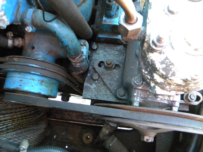

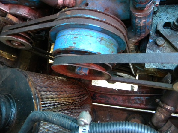

157-му нужен воздух,много воздуха,тормоза,подкачка!Компрессор только зиловский.И ли сам
делаешь или покупаешь готовое изделие, выпускают площадки под компрессор(говорят очень не дешево). Многие делали сами.Фото постараюсь завтра поставить в тему.

Сегодня был в магазине запчастей"Планета Железяка" видел такой кронштейн ,стоит 7т.р. с копейками.Повиду похож на Ваш. Моя самоделка проще,ни как фото не сделаю . Завтра пойду сделаю.
Re: Д245 + двухцилиндровый компрессор!?
Добавлено: 12 апр 2013, 19:21
фото
157 1.jpg (127.87 КБ) 37003 просмотра
157 2.jpg (126.37 КБ) 37003 просмотра
