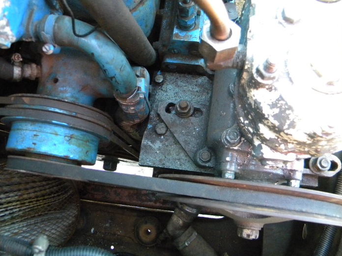

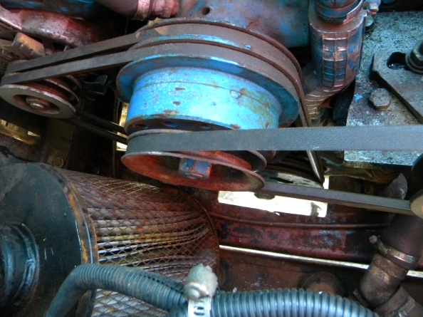

Сегодня был в магазине запчастей"Планета Железяка" видел такой кронштейн ,стоит 7т.р. с копейками.Повиду похож на Ваш. Моя самоделка проще,ни как фото не сделаю . Завтра пойду сделаю.
Re: Д245 + двухцилиндровый компрессор!?
фото

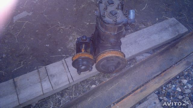

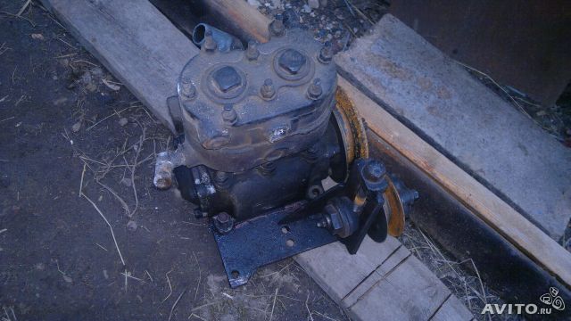

Вот наткнулся случайно
http://www.avito.ru/orenburg/zapchasti_ ... _155858136

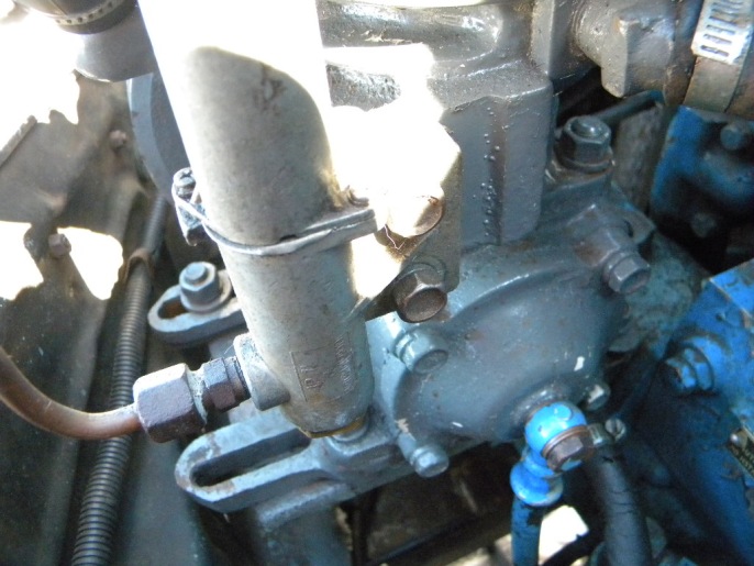

Подскажите как называется эта деталь, которая ставится вместо заглушки ( по научному). собираюсь поставить компрессор зил на д240. можно конечно самому такую сделать, но хочется заводскую
Serg писал(а):Подскажите как называется эта деталь, которая ставится вместо заглушки ( по научному). собираюсь поставить компрессор зил на д240. можно конечно самому такую сделать, но хочется заводскую
Фланец.

Спасибо) фланец подводящий(245-1002505), уже нашел
