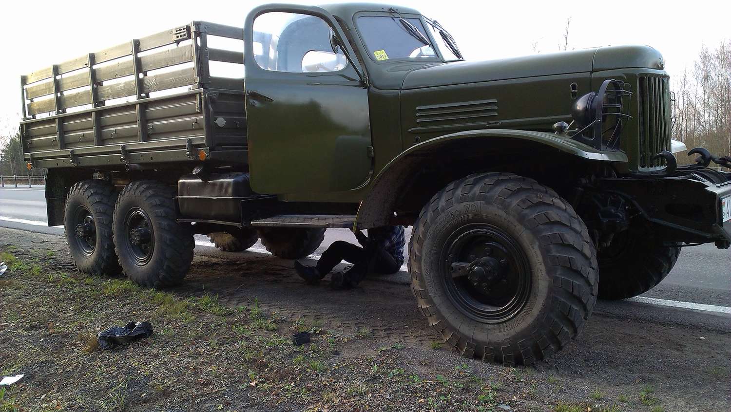

самый короткий вал-вал от вами любимого слова "поросенка" на 3-й мост- поэтому и написал самый маленький((( точнее писала жена с разговора по телефону...
тк думали что держит мост в первую очередь отвинчивали от мостов...а когда все открутили...усе и прояснилось...
ИТОГО: прекрасно доехали на одном среднем мосту! мой "Иваныч" больше не хулиганил и дядька ему тоже не позволил...тк уже ночь была...

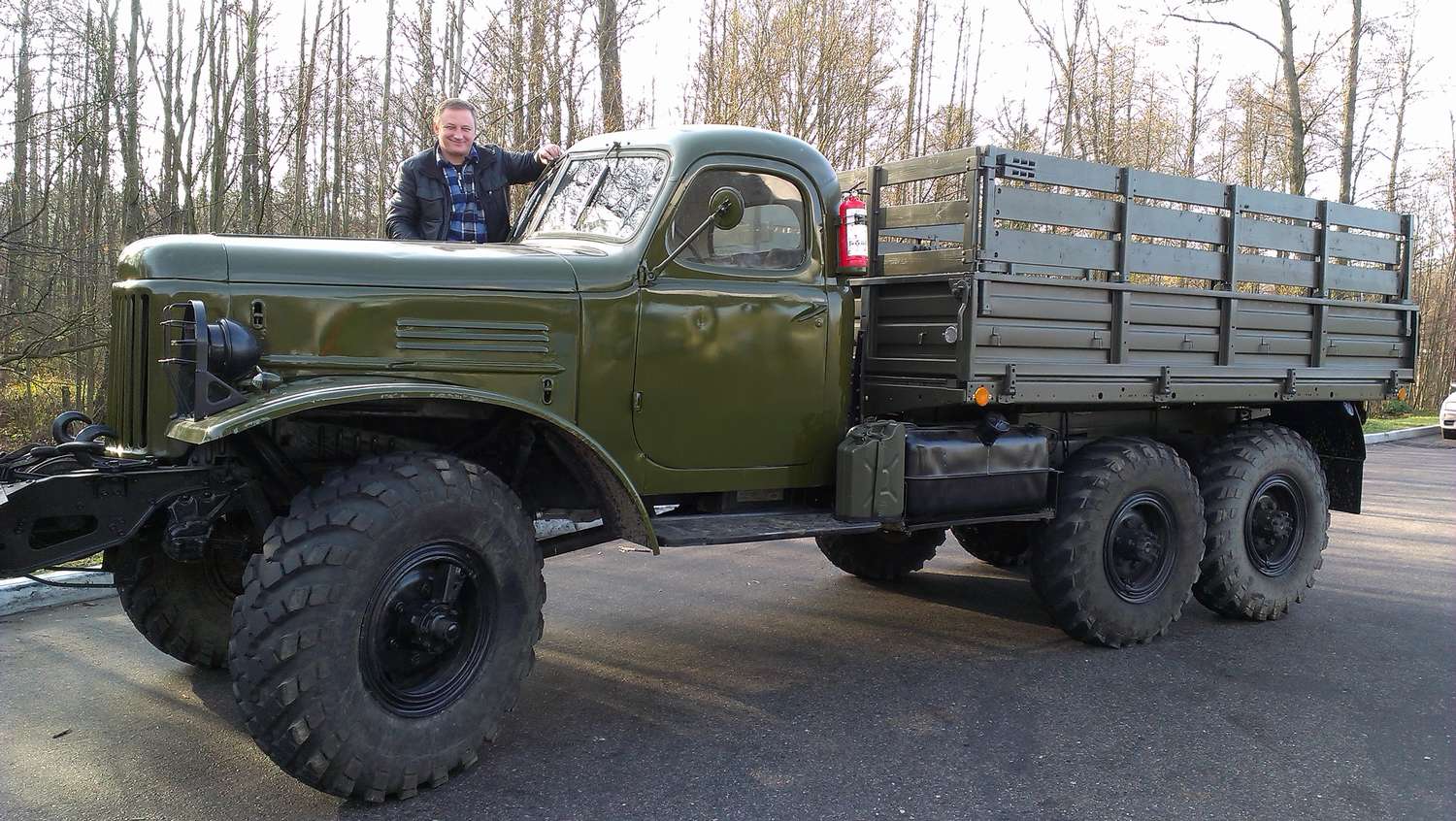

Про а/м: 157КД, 1983 год, типа 1660 км (как обычно все что угодно может быть)
машину обновили свежей краской, кузов новый от 3307, внутри чистенько и все родное, поменяли проводку вся свежая, со слов продавца ничего серьезного не делали/не меняли... стоит 3 бака, 2 не подключены
заводиться лучше чем иномарка, реально с пол оборота ключа
все колеса в хреновском состоянии одно сожрало за первые 300 км (возможно не накачано было) подкачка не сделана (тк все колеса плохие, камеры стоят разные-соски длинные, краники все есть -буду делать)
из недостатков: вроде пока мелочи
не горят лампочки на панели, датчик не показывает уровень в баке топлива, чтото с тумблером освещения, надо замок двери делать, стеклоподъемник
педаль газа с "ямой" небольшой... про это я читал уже на форуме-исправим
- хозяин зачем то раскрасил весь движок серебрянкой-переборщил
вопросы: :roll:
- пока ехали засопливились коробка и мост- вопрос: можно ли сделать так чтобы этих прелестей не было совсем? или это особенность наших а/м? если есть конкретно про герметизацию тема буду признателен если туда пошлете)))
-поросенок на среднем мосту- ремонтировать или все таки покупать новый?
-чтото дребезжит в "системе лебедки", когда ехали при нажатии на рычаг лебедки прекращалось... заглянуть не смогли...
-дворник один вроде закреплен, но болтается, наверное чтото внутри?
- понимаю что много чего уже на форуме написано...(вот бы все в одной теме) вопрос про ТО какие жидкости кто льет и какие прокладки и герметизацию использует для коробки и мостоФФ...и так скажем уже с выводами что держит что нет (хотя наверное у каждого опять будет свое мнение)... будем искать...(с)
