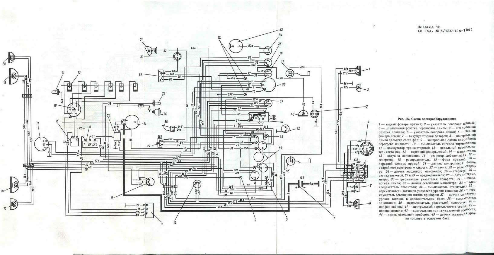

Электрическая схема ЗиЛ-157КД

Вот такая ещё есть для КД:

Может кому пригодится, прорисовал цепи стопов и поворотников от источника до нагрузки с указанием цвета и сечения проводов.
