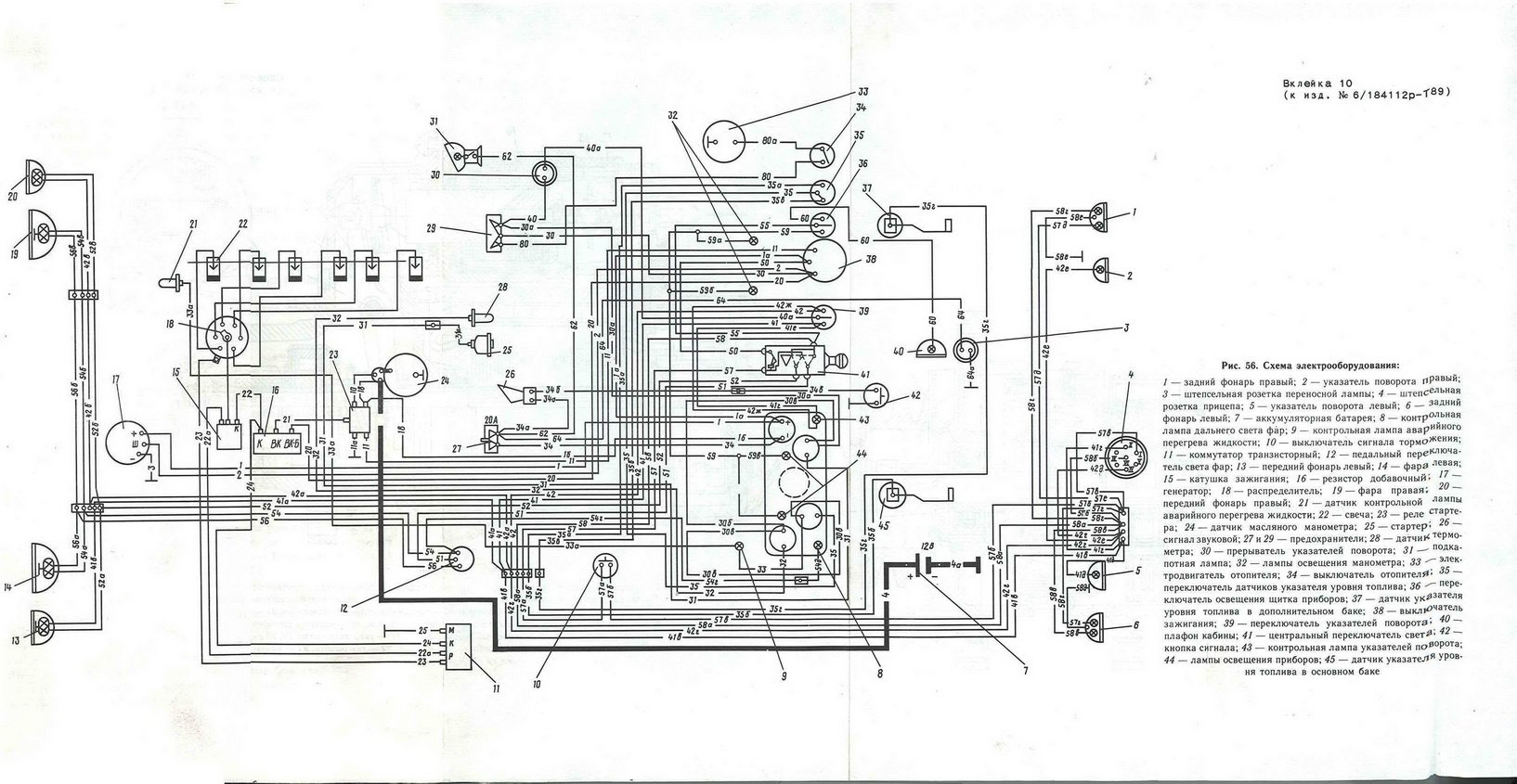

Спасибо... Картинки с схемами закрепить на форуме,что бы не искать когда надо.
GoRiK
Сообщения: 205
Имя: Евгений
Re: Электрическая схема ЗиЛ-157КД
Сообщение GoRiK »
Вот такая ещё есть для КД:

Спаисбо ещё раз, теперь еще нагляднее.

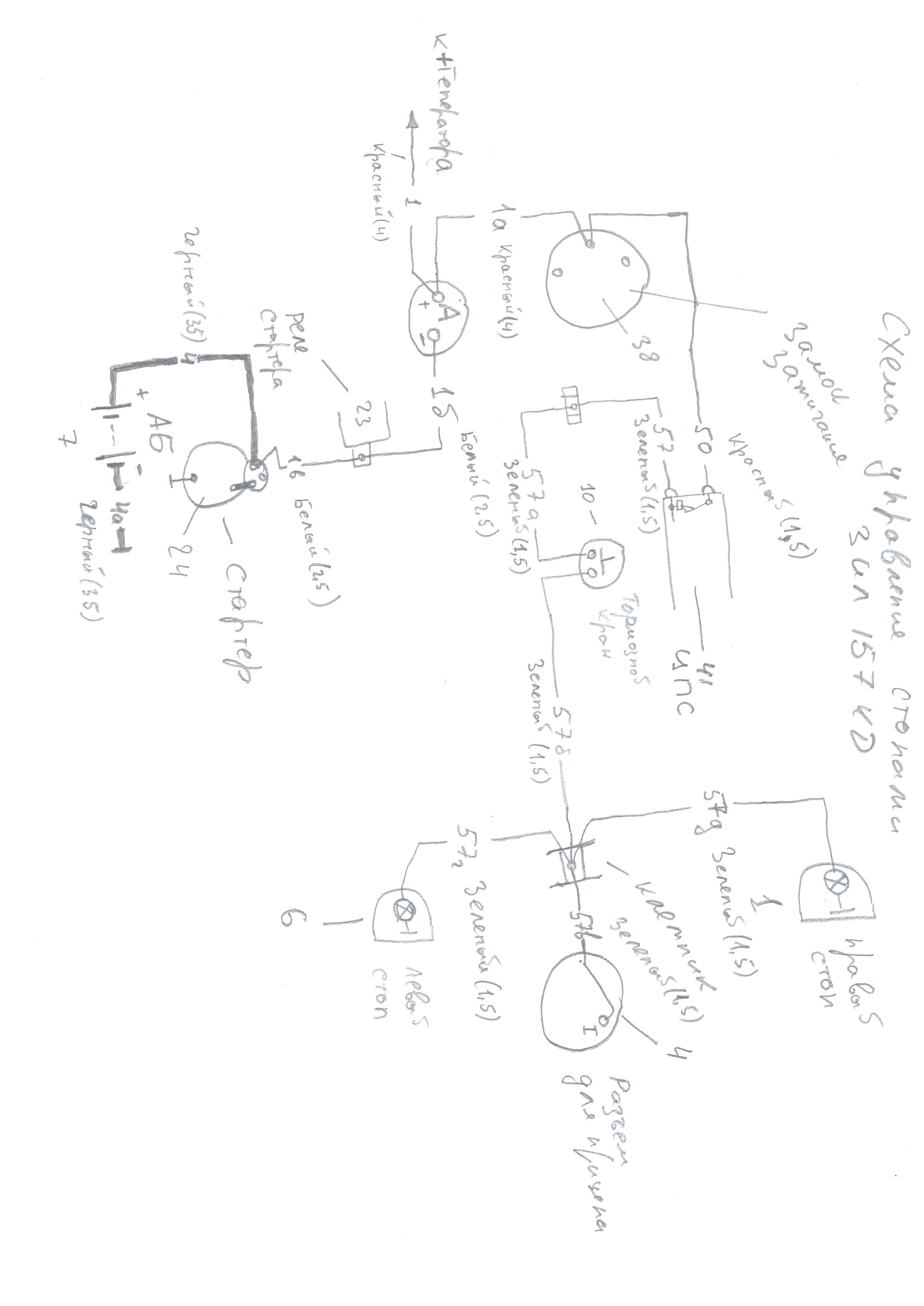

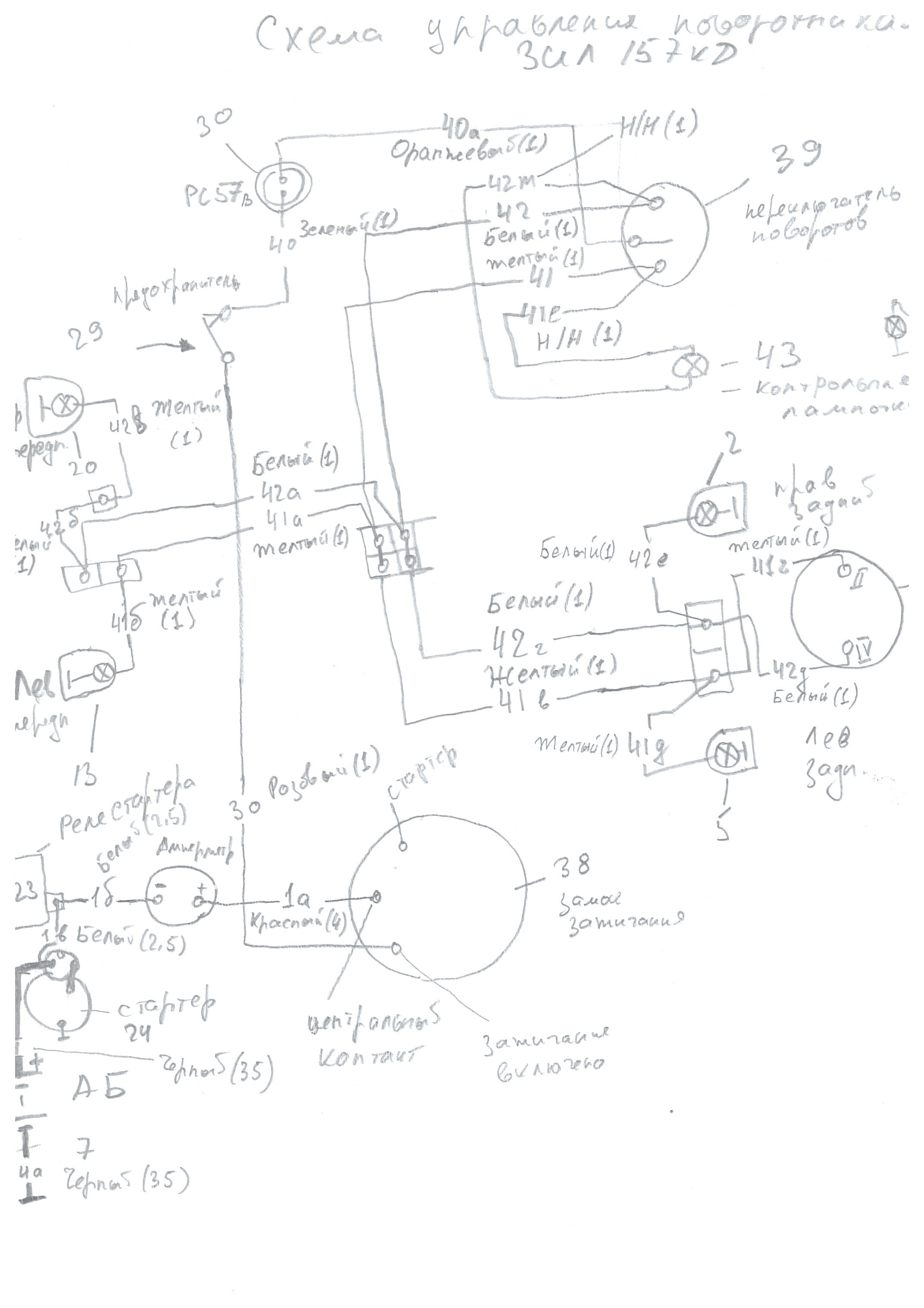

Может кому пригодится, прорисовал цепи стопов и поворотников от источника до нагрузки с указанием цвета и сечения проводов.
схема стопов 157кд.JPG (420.73 КБ) 27724 просмотра
Схема поворотников157кд.JPG (428.24 КБ) 27724 просмотра
