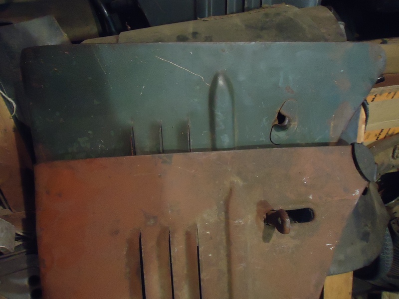

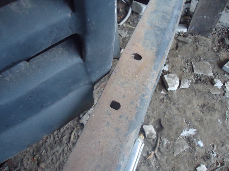

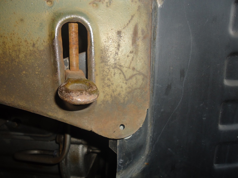

По поводу установки облицовки ЗиС-150 на ЗиЛ-164:
Получается не очень;капоты так же отличаются:

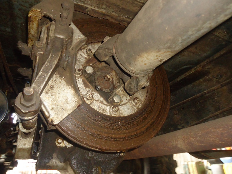

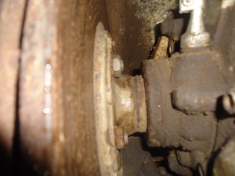

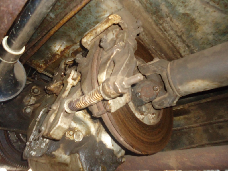

Ручник:
