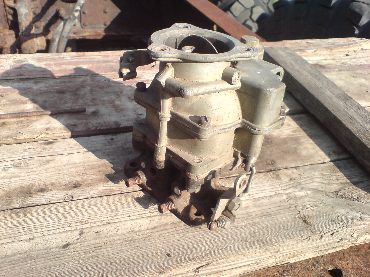

Нашел в подвале у деда.Дед умер давно - спросить не у кого теперь.Но ездил он на зилах в основном когда шофером работал.
Карб в отличном состоянии. 87 г выпуска

По номеру рамы - см.viewtopic.php?f=4&p=5095#p5095 ,последнее фото - машина 1986 г.в.
По карбюратору - сними верхнюю часть,посмотри маркировку жиклеров на дне поплавковой камеры.Для 157-х жиклеры должны быть 250 или 260
Существует множество модификаций этих карбюраторов - от ГАЗ-52 до Урал-375,проще всего опознать по жиклерам.

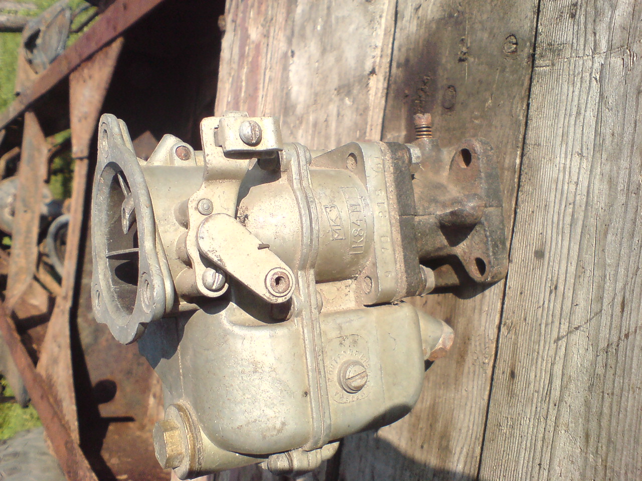

так этот вроде МГ...или буква Г ошибочно набита :o

Храбрый писал(а): Карб в отличном состоянии. 87 г выпуска
Здесь "русским, по белому" выбито - сентябрь 70-го года.

эээ.. а я думал год выпуска это который в круге выбит( "87")... а что тогда значит цифра "215" после "70 "?...и получается я один букву "Г" вижу ? :D
