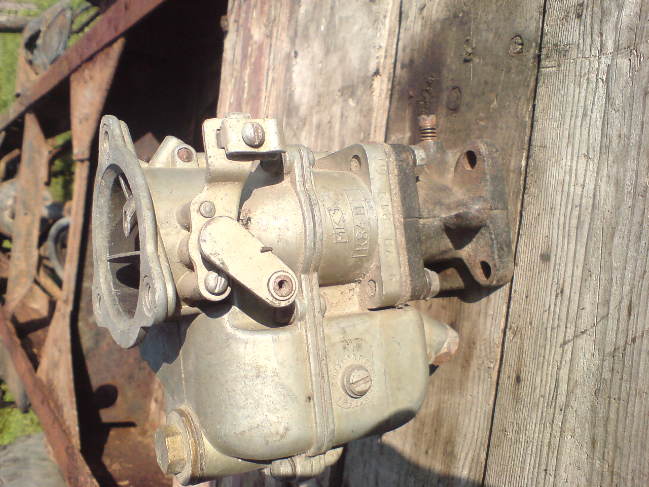

опознайте карбюратор К 84 МГ
Сообщение Храбрый »

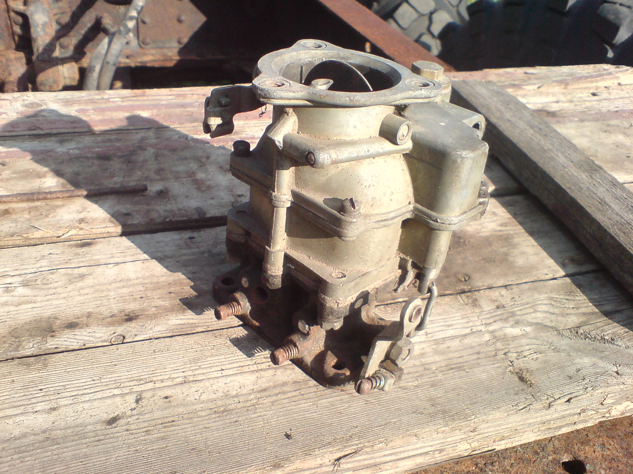

Нашел в подвале у деда.Дед умер давно - спросить не у кого теперь.Но ездил он на зилах в основном когда шофером работал.
Карб в отличном состоянии. 87 г выпуска

По номеру рамы - см.viewtopic.php?f=4&p=5095#p5095 ,последнее фото - машина 1986 г.в.
По карбюратору - сними верхнюю часть,посмотри маркировку жиклеров на дне поплавковой камеры.Для 157-х жиклеры должны быть 250 или 260
Существует множество модификаций этих карбюраторов - от ГАЗ-52 до Урал-375,проще всего опознать по жиклерам.

К 84 с зил 157к диаметр смесительной камеры 32 мм главный жиклёр 250 . к 88 аж с зил 157 кд диаметр смесительных камер36 мм главный жиклёр 260 . а на уралах стоял к 89 смесительная камера 39мм и жиклёры 355.на газ 52 таких карбюраторов не было . Чему же вас на курсах шоферов учили ? НУ вы даете любители зилов .

Evgen писал(а):на газ 52 таких карбюраторов не было . Чему же вас на курсах шоферов учили ? НУ вы даете любители зилов .
На курсах шоферов учили далеко не всему,что встречается на практике,да и давно это было.Встречались мне К-84 с гл.жиклерами 235 и 197.Ну а что бы не быть голословным,порылся в литературе...

Правда про ГАЗ 5203 на вашей стороне , да если честно не помню эту модель . НА газ5204 работал но там стоял карб к 126 .Надо где то найти и почитать краткий автомобильный справочник . Виноват исправлюсь . Ну а на зил157 кд стоит к88 аж .ВАША БУМАГА НЕ ПРАВА .

Evgen писал(а):.Надо где то найти и почитать краткий автомобильный справочник . ВАША БУМАГА НЕ ПРАВА .
Нижняя фотография - стр 147 из краткого автомобильного справочника НИИАТ,1986г.
Правда мне она тоже как-то не очень,может опечатки,не знаю.
Но К-84 под ГАЭоновский двигатель существует.

Прочитал , есть такая машина ГАЗ 5203 с карб к84м выпускалась с 1966 по 1973 ,а про к 88аж просто опечатка .

так этот вроде МГ...или буква Г ошибочно набита :o

Храбрый писал(а): Карб в отличном состоянии. 87 г выпуска
Здесь "русским, по белому" выбито - сентябрь 70-го года.

эээ.. а я думал год выпуска это который в круге выбит( "87")... а что тогда значит цифра "215" после "70 "?...и получается я один букву "Г" вижу ? :D
