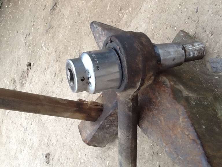

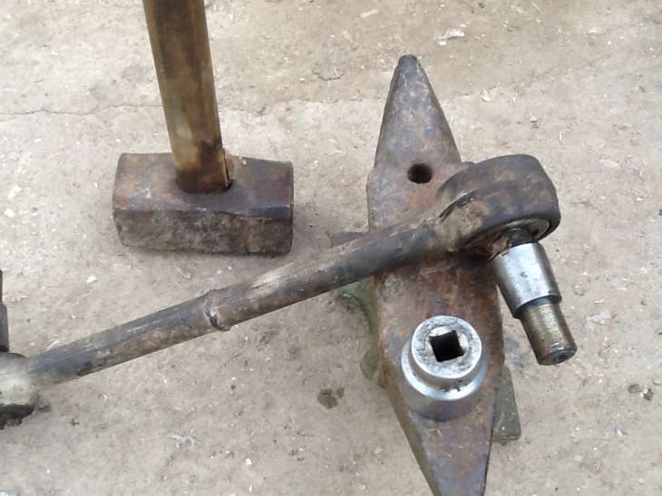

Re: Про реактивные тяги
На фото тяга с перепрессованной головкой,кувалдой вышибая старую,забиваю новую.
Но лучше это делать на гидравлическом прессе,безопасно и меньше риск испортить головку.
Изображение 043.jpg (125.11 КБ) 20285 просмотров
Изображение 044.jpg (225.62 КБ) 20285 просмотров
