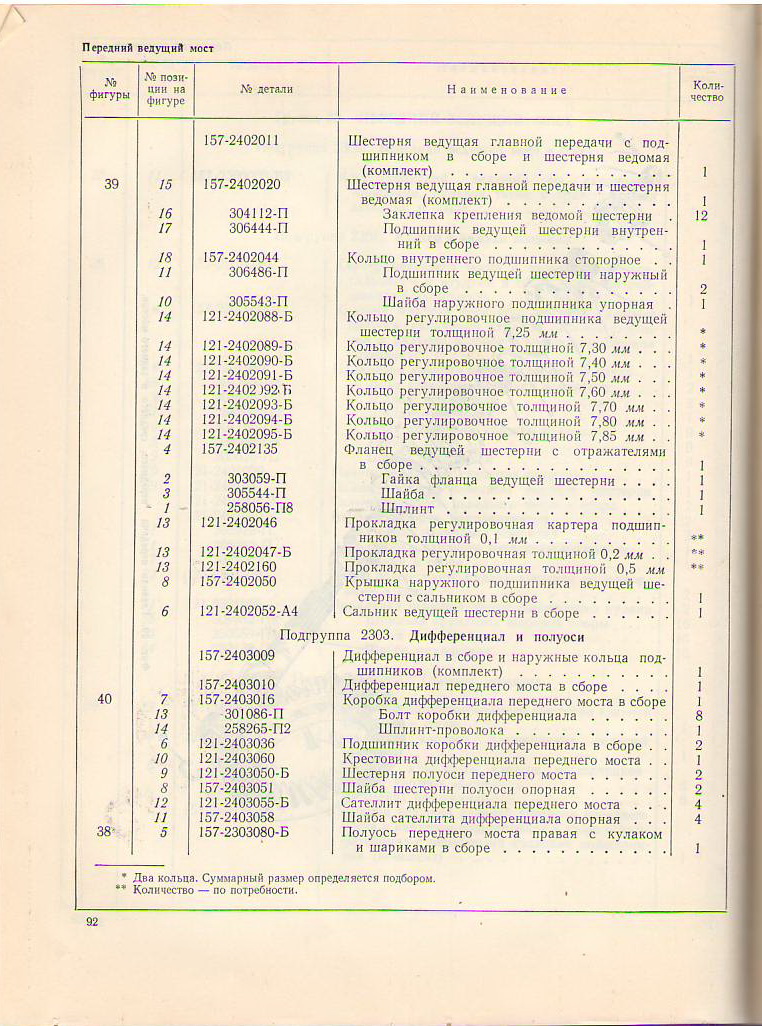

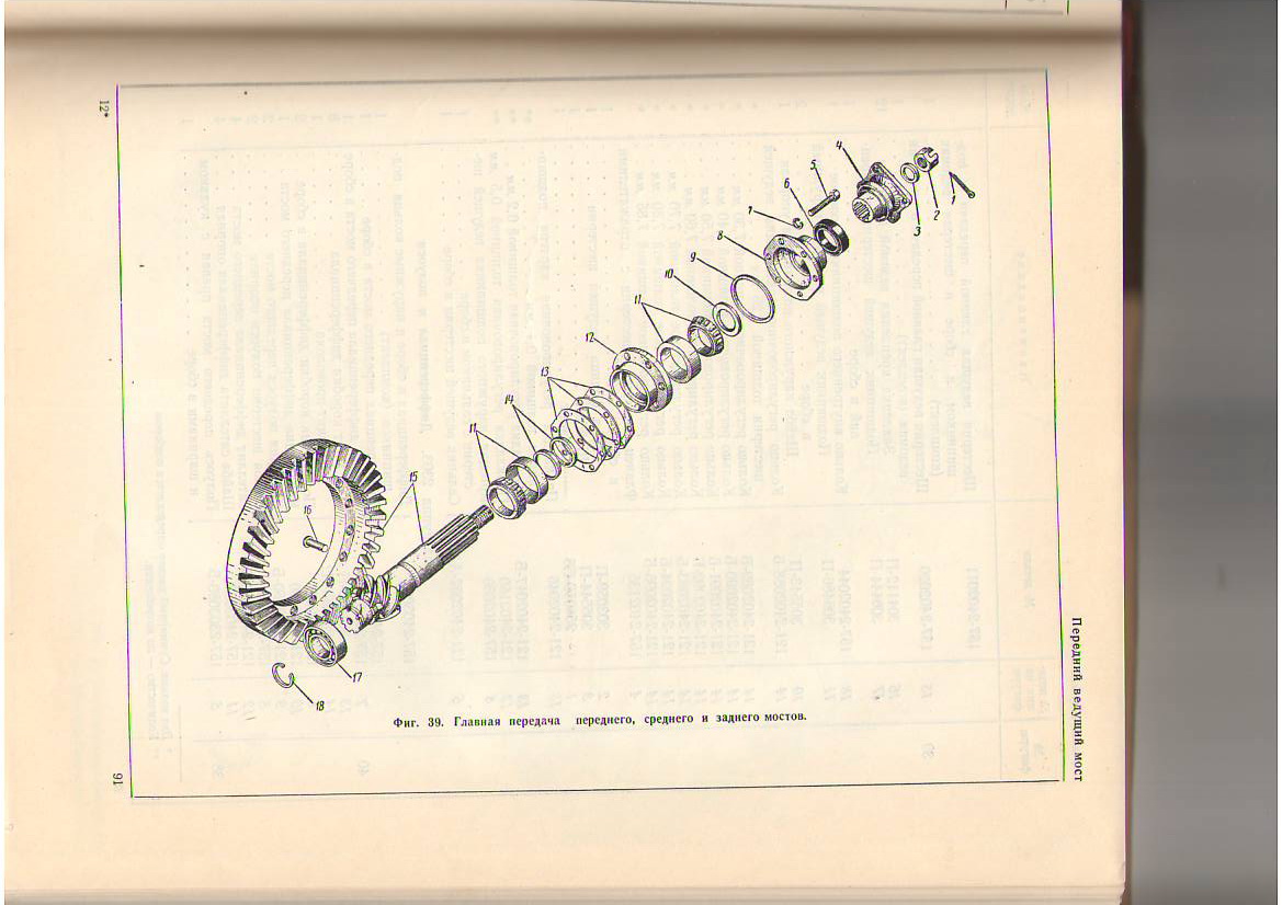

Потёк, зараза! В книжке, которая у меня, тема сальников вообще не затронута; в магазине сказали: "Снимите старый - будем подбирать..." А если не подберут!? Тут уж лучше не навредить... Владеет кто вопросом, какой там должен стоять?
Re: Сальник хвостовика переднего моста.
Добавлено: 11 окт 2011, 23:11
GoRiK
Вродь так... позиция 6
