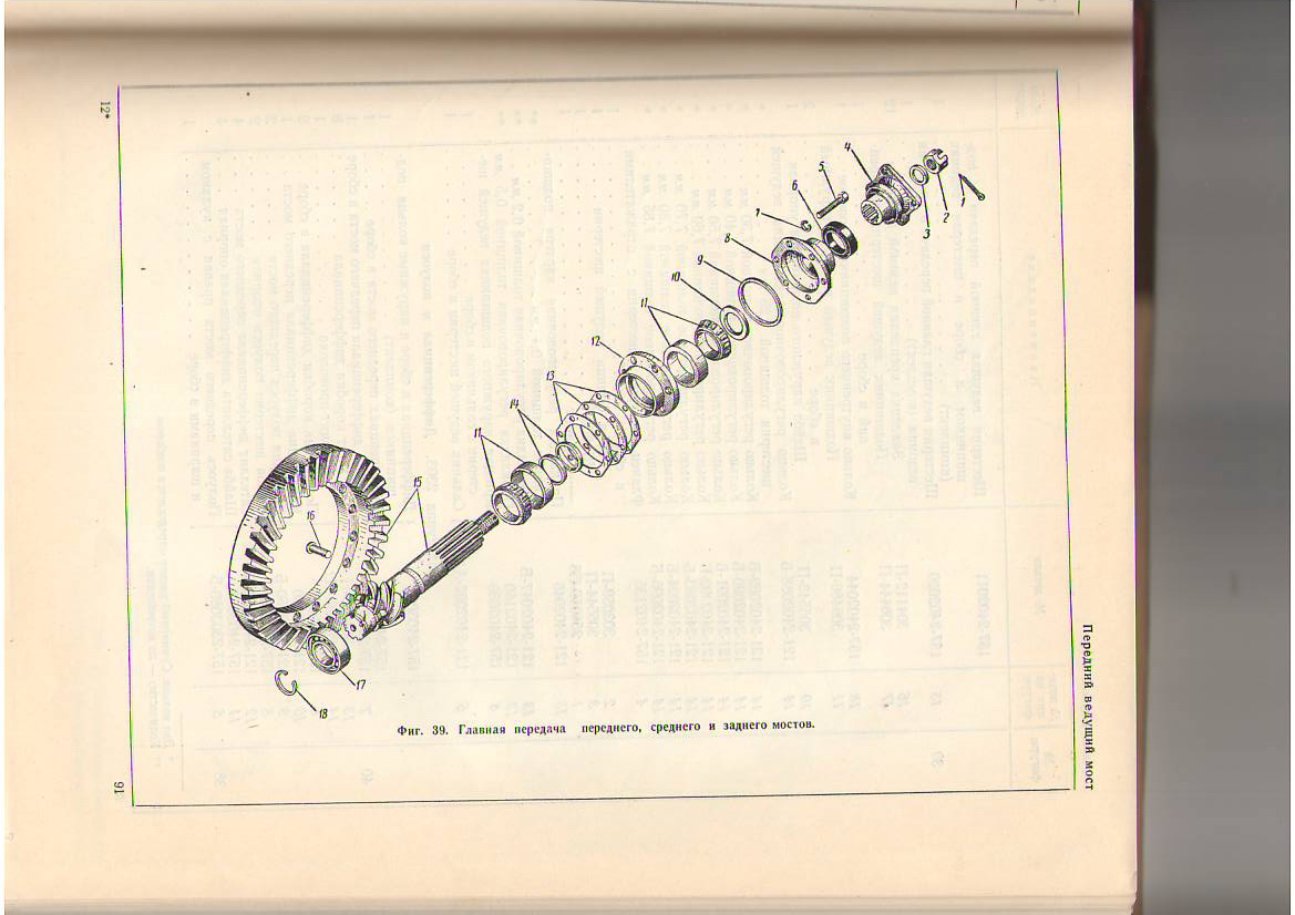

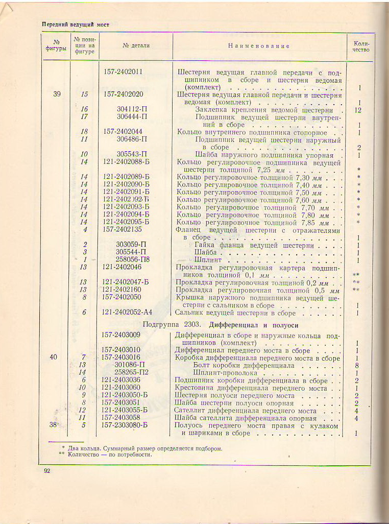

Вродь так... позиция 6

Спасибо! Мне в сервисе подобрали 55х82х10/15,5 - надо сравнить размеры...

манжета хвостовика «55х82-16/12»
