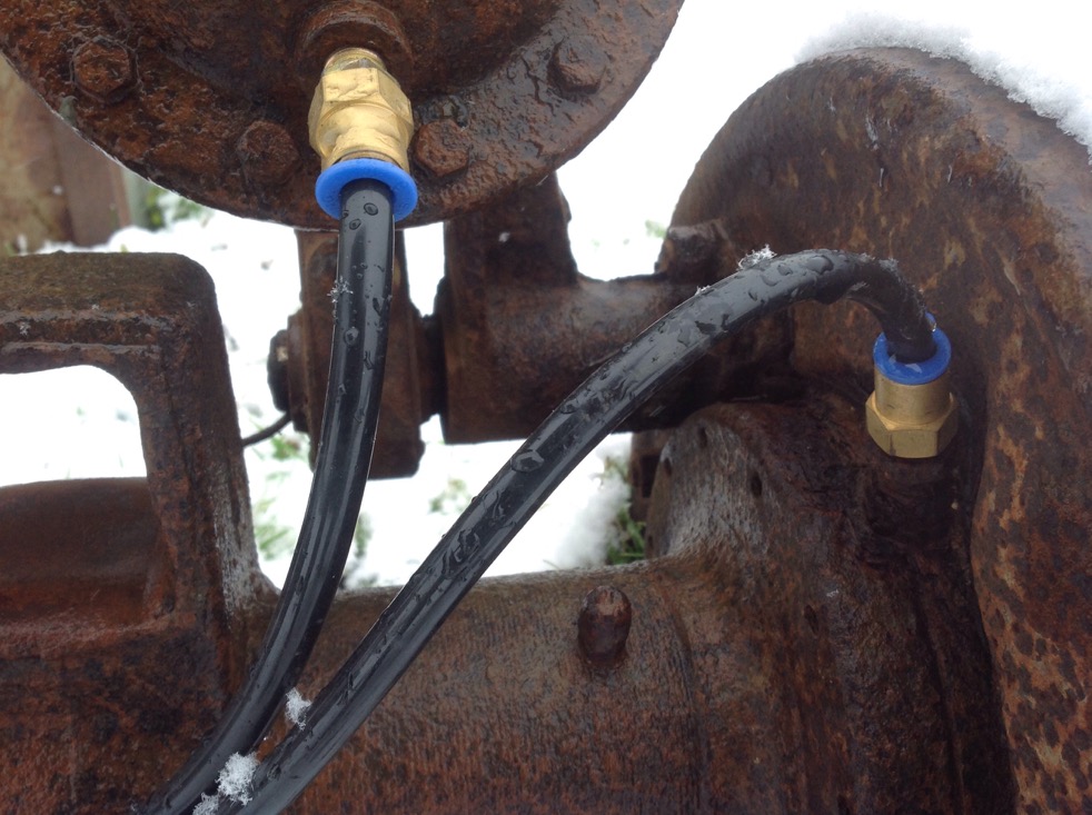

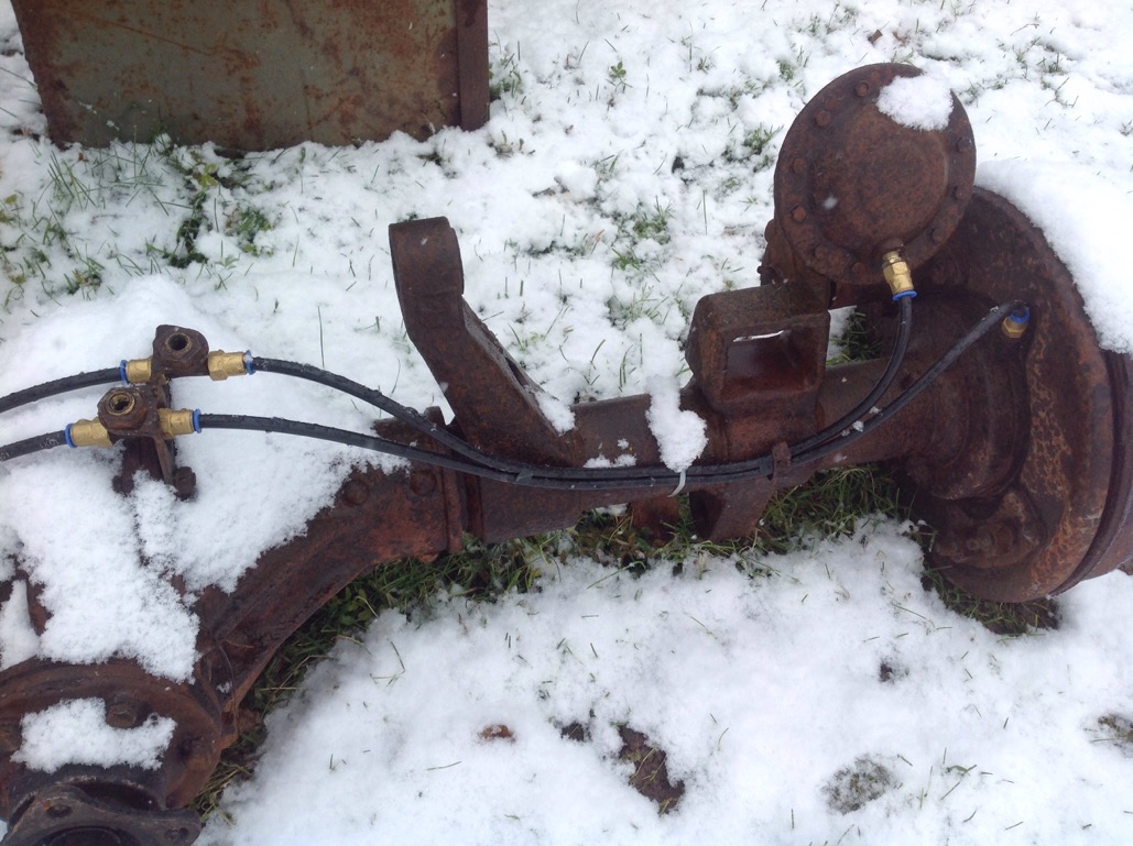

Grunbau писал(а):У меня все задние мосты на пластике,надоело паять трубки .
Здравствуйте.
Пластик только подкачка,или тормозная магистраль тоже?Как в эксплуатации?Из какого пластика?
Вообще у меня на Зиле ее, подкачку,кастрировали и видимо давно.Вообще кроме крана,в кабине, нет ничего,поэтому сейчас в раздумьях как? сколько? и где? брать трубки,шланги и прочее.Вообщем то есть все в магазинах в часности по трубкам.Шланги тоже не проблема.
А вот пластик.....какой? какая доступность? опять жешь цена?
Grunbau писал(а):Пластиковые трубки на мосту.Замену трубки можно сделать за две минуты даже пути.Можно сделать всю систему подкачки на пластике.
Отличное решение,попробую так сделать подкачку.Спасибо за фото (ниже).

Денис Ш.А писал(а):Вообще у меня на Зиле ее, подкачку,кастрировали и видимо давно.Вообще кроме крана,в кабине, нет ничего,поэтому сейчас в раздумьях как? сколько? и где? брать трубки,шланги и прочее.Вообщем то есть все в магазинах в часности по трубкам.Шланги тоже не проблема.
Сам то я не делал, но научить могу (с).
Цена не большая.
Доступность: в основном в отделах компрессорного оборудования и на их же сайтах.
Пластик: это однослойный пластиковая трубка разных диаметров. очень прочная если не делать заломов. арматура к ней тоже пластиковая (железная дороже) с цанговым зажимом системы "нипель".
Остаётся придумать стыковку трубок с краном.
Как вариант (на концы трубок отходящие от крана одеть пластиковую трубку. можно нагреть феном . трубка будет мягче, и зафиксировать хомутиком)
