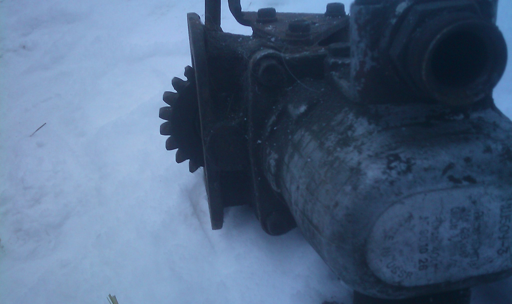

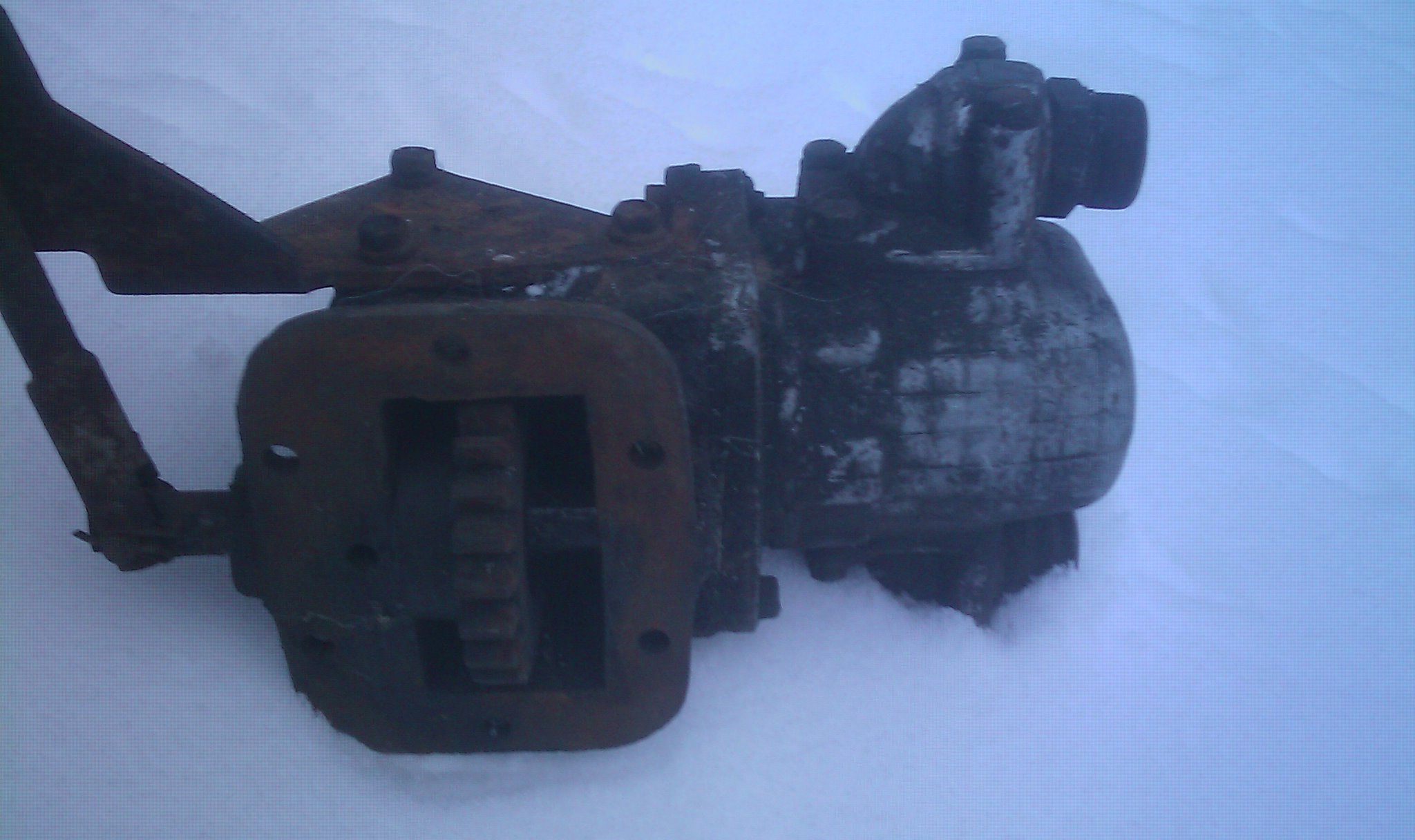

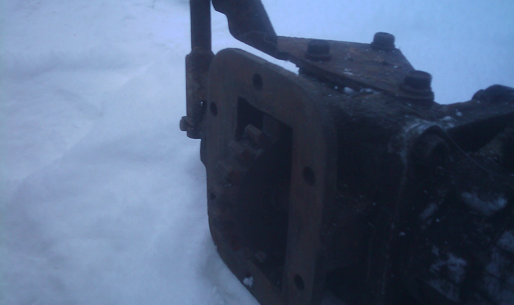

У меня имеется КОМ с НШ-50 на левый лючок КПП .Стоял на ЗИЛ-130 с буровой установкой.
Здесь утверждали что такого не бывает.

Она очень похожа на правую,только шестерня больше и рычаг в другую сторону.На следующей недели поеду сфоткаю.

вот оно
вот
вот

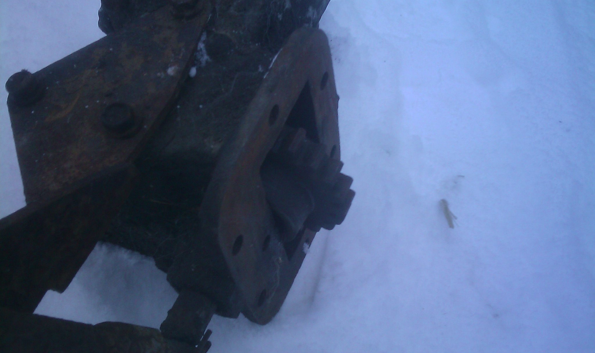

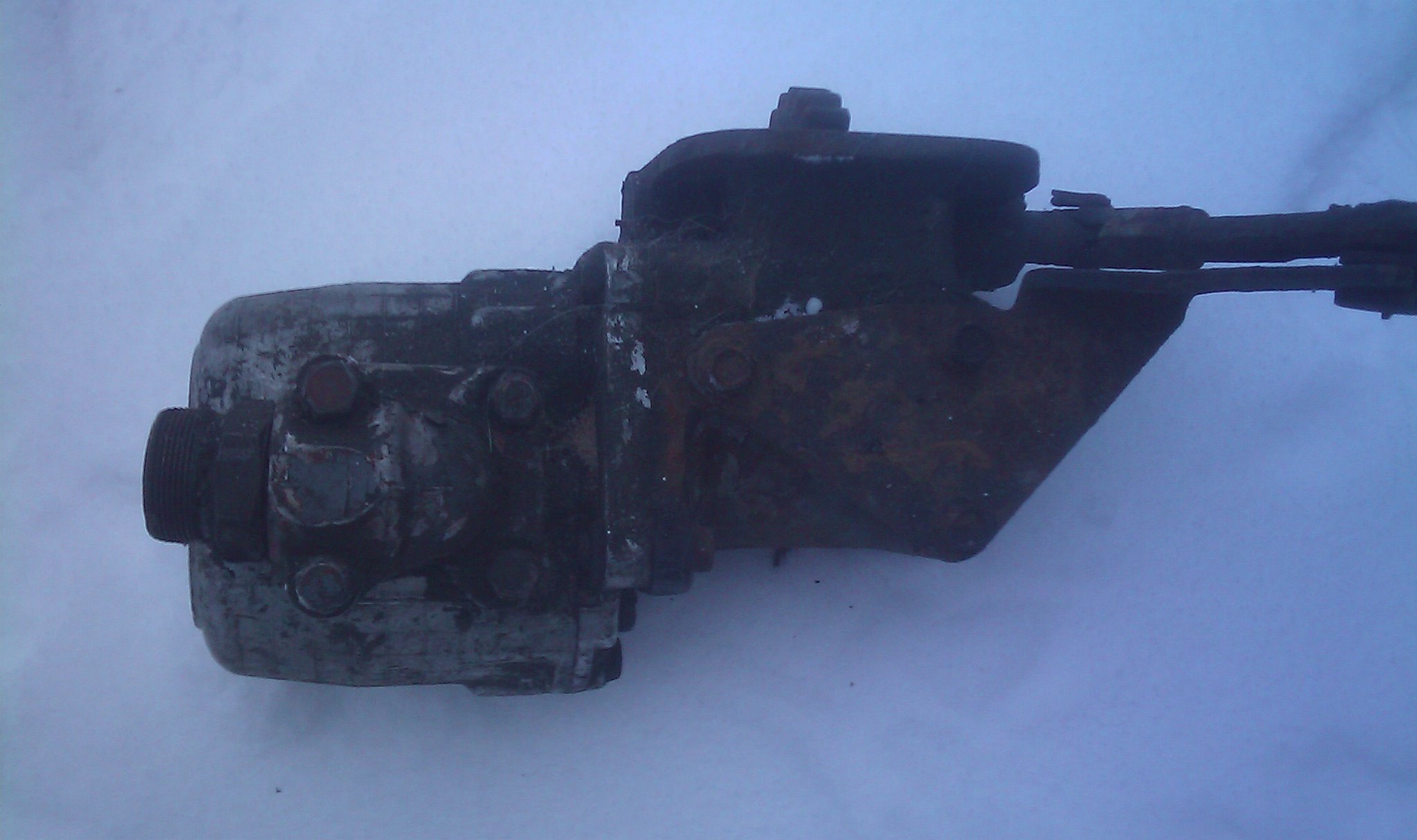

еще

Прикольно.
Жаль что на 157-ой не подходит (кардан я думаю будет цеплять). Так бы взял.
А что по деньгам?

По деньгам не знаю.Берег вместе с комплектом кузова от САЗика. При установке кузова на 157й выяснилось что КОМа два ,а лючек на данной машине только правый .поставил родной. 32го хватает с лихвой 8тонн как пушинку(клапан пришлось шайбой усилить). насчет кардана сам не знаю,на машине где два лючка, стоит кунг и визуально место есть,но надо мерить.Кстати насос можно поставить поменьше и повернуть его внутрь,без насоса она должна встать.

А еще кардан можно обогнуть :D
