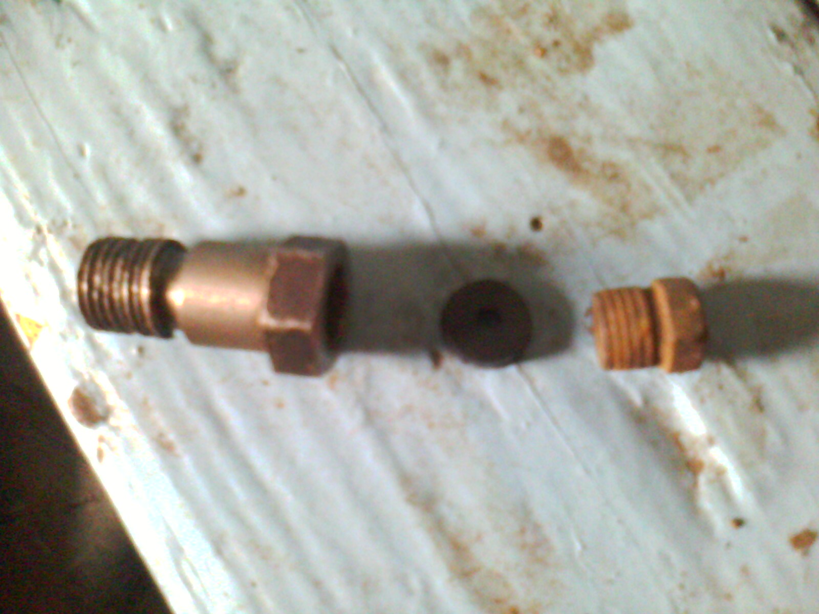

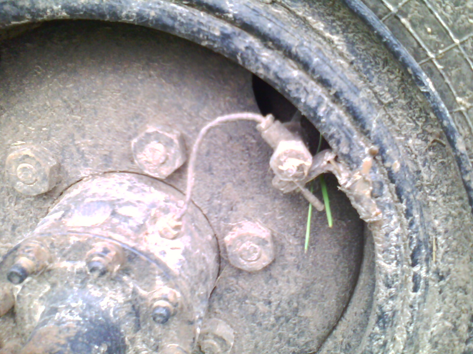

Здорова мужики! Делаю капремонт 157. Он совсем старый. Поменял движок, радиатор, коробку, угловые. Электрооборудование почти полностью отсутствовала.горело. Только зажигание и одна передняя фара горела. Больше ничего. В общем, делаю. У меня такой вопрос- восстанавливаю систему подкачки колес. Может у кого есть картинка, как соединяется краник камере и дырка в ступице? Помогите новичку.

так же как бензопровод и другие воздушные трубки, трубка и два штуцера.

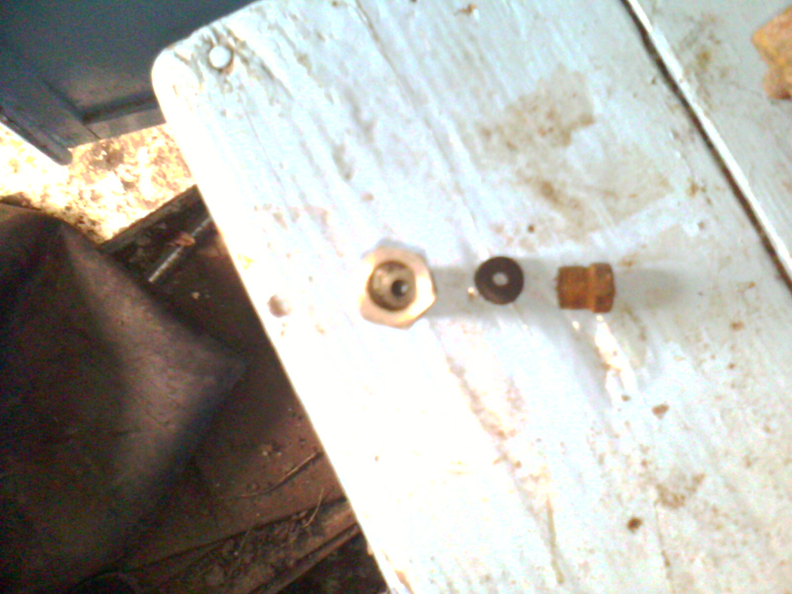

Можно чем-нибудь заменить эти шланги? Я даже не знаю как они выглядят.

Вот так это выглядит

Все теперь понял что да как. Благодарю. У меня из этих отверстий на ступице литол вытекает. Это нормально?

Нормально, но лучше закрыть их чем нибудь чтоб грязь в ступицу не попадала.
Если сильно вытекает, значит ступица греется. Проверить подшипники.
