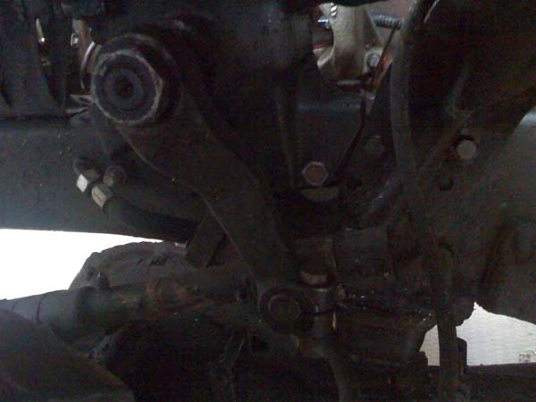

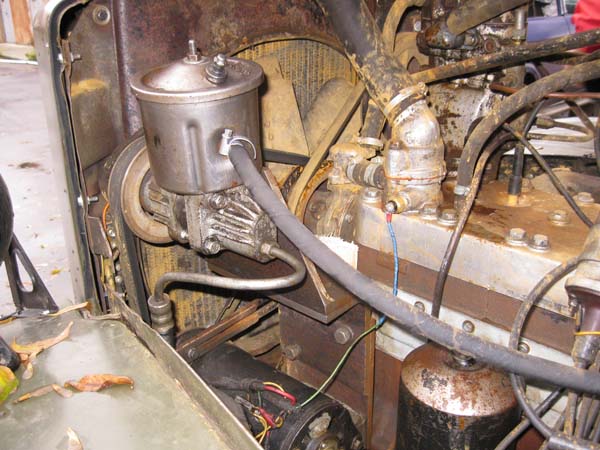

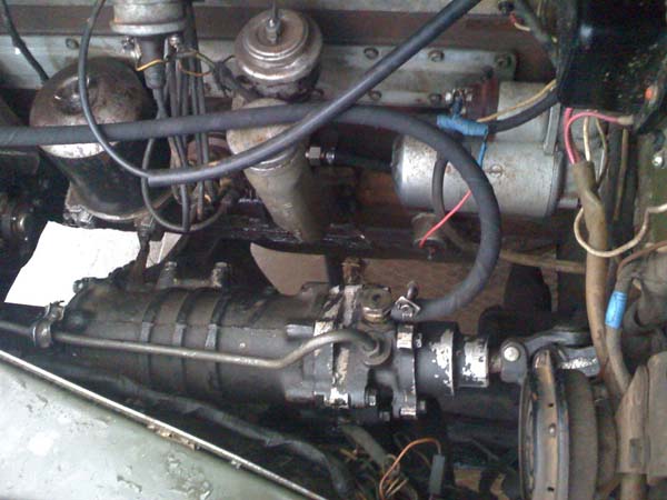

У меня стоит зиловский гидрак - никаких негативных явлений незамеченно.
- 14-11-09_1551W.jpg (43.54 КБ) 62438 просмотров
- 14-11-09_1549W.jpg (67.32 КБ) 62438 просмотров
- IMG_1707W.jpg (87.38 КБ) 62438 просмотров
Re: Гидроусилитель
А у меня вот так стоит на 157

признайтесь - у вас рулевое бить должно (колеса мотылять на ходу). Судя по тому, как продольная тяга стоит. Рискованный способ рулевое усилить...
Мой вариант надежней. И если что - просто ставишь родную тягу назад (к техосмотру если что).
И безопасности ни что не угрожает (и сцепление, и рулевое не зависимо ни от чего работают). И ни каких сварных швов у меня нет. Все заводское.

С чего вдруг оно должно бить??? на 130 Зилу не бьет, отличие от 130 Зила тяга короче на 100ммСергей Малыхин писал(а): признайтесь - у вас рулевое бить должно (колеса мотылять на ходу). Судя по тому, как продольная тяга стоит. Рискованный способ рулевое усилить...

Так бъёт или не ездили еще? Бить должен, потому что тяга под углом стоит. И на всех 157, где стояли ГУРы от 130 (самоделки) машины по дороге "рыскали". От того и поснимали, потому что улетали.

Это скорее всего связано с большим люфтом в рулевом управлении. По этому и поймать не могли.Сергей Малыхин писал(а): И на всех 157, где стояли ГУРы от 130 (самоделки) машины по дороге "рыскали". От того и поснимали, потому что улетали.
А вот мои тесты, биения не замечал.
