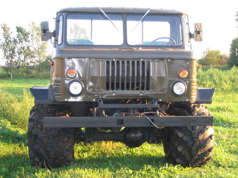

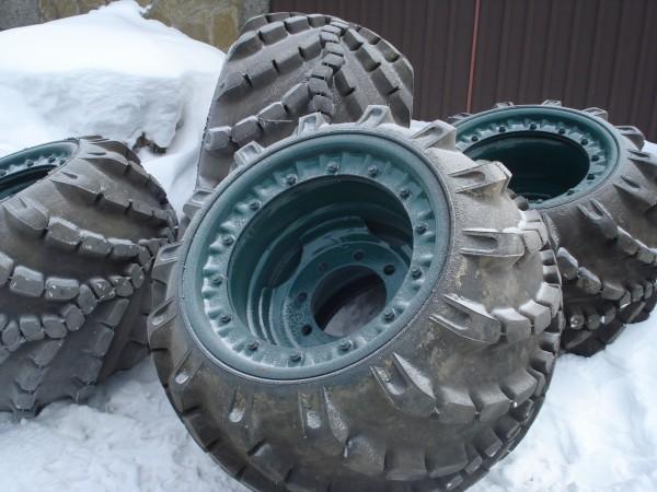

немогу в инете найти,неужели не кто непереобувал как переобувают газоны 66 или в чем то проблема?сзади колеса будут друг об друга задевать?
или такие
или такие
нуу примерно такие))

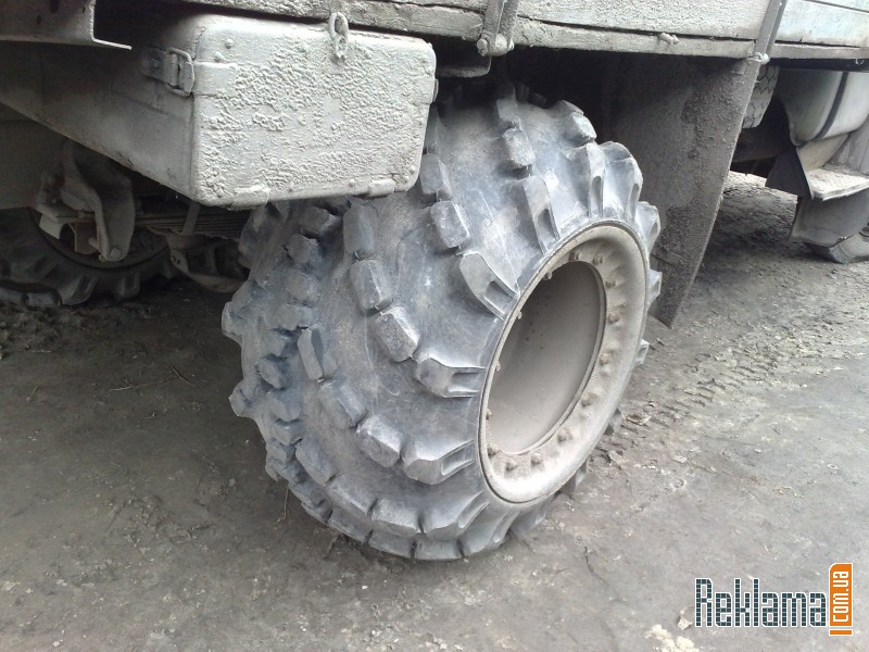

А как Вам такое чудо??? Перед - резина 340 - 457 ( 13,00 - 18 ) Зад - 1150 - 400 Х 457
Всеславович
Сообщения: 79
Зарегистрирован: 18 дек 2013, 13:02
Автомобиль: ЗИЛ-157
Имя: Андрей Всеславович
Re: мужики выручайте!кто ставил арочную резину на зил 157
Сообщение Всеславович »
И в габарит помещается, и по колючей проволоке можно ездить ))))
