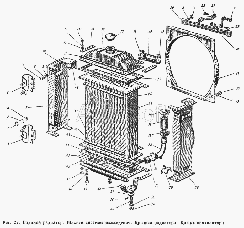

Вот рисунок из каталога деталей ЮМЗ-6.

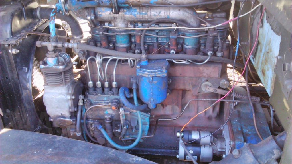

вот кто-то поставил
Re: радиатор ЮМЗ-6 на зил 157
Нормально сделанно,проводку повести в порядок желательно.
Тракторному мотору,тракторный радиатор. Получился трактор на шести колёсах..

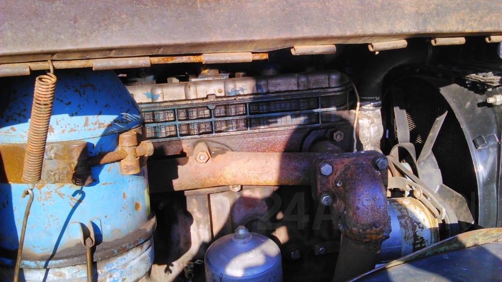

Сегодня поставил новый радиатор с мтз. Родной сгнил и тек. фото чуть позже выложу
