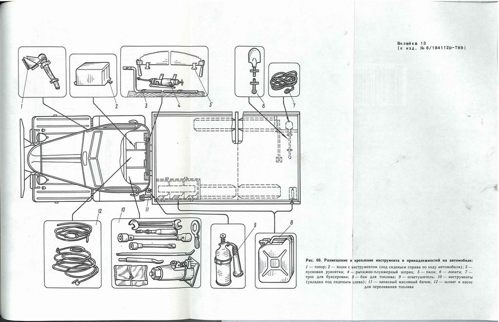

У кого-нибудь есть фото (или картинки) крепления лопаты, канистры, пилы и т.д.?
Где все это добро штатно расположено?

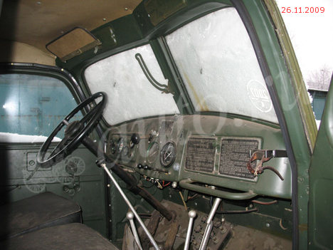

Вот здесь, я так понял, должен быть топор:
гера
Сообщения: 211
Автомобиль: зил 157, зил 131
Имя: Георгий
Re: Крепление шанцевого инструмента.
Сообщение гера »
У меня там для автомата крепления, и в КУНГе еще 4 автомата :)

Гера, ТАМ крепления для автомата ну никак быть не может - он там просто не поместится. На всем военном грузовом авто что мне довелось ездить автоматы крепились
стандартно - сбоку и сзади водительского и пассажирского сиденья. В кунгах-аппаратных
крепления обычно были на потолке.

Из книжки ЗиЛ-157КД:
Изменение размера 20120321115531364_0001.jpg (103.3 КБ) 20525 просмотров

Может и есть (у меня было), правда не под "торпедой" - кронштейн под приклад на полу (на болу крепления кабины) и хомут на "торпеде". Фотки вот нету...
Если только хомута:

Спасибо за информацию. Еще бы фото крепления лопаты. Попробывал бы сам сделать.

У меня есть ,снял с кузова, когда его выбрасывал, крепилось над баками поперечно ходу движения. Из себя пластина под саму лопату и болтовой хомут под черенок.
