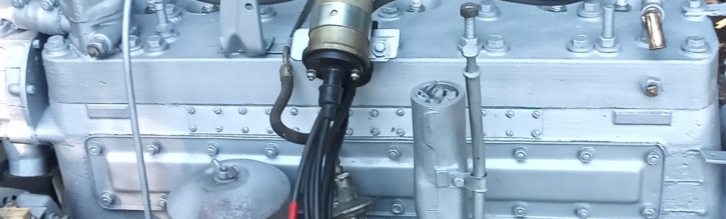

Здравствуйте. У меня вопрос. Можно ли не снимая двигатель с машины заварить трещину в блоке 120-го мотора. Трещина старая, была чем-то залеплена, четыре года было все герметично, но этой весной потекла вода. Клеил временно эпоксидкой, нужно было возить торф на участок (у торфа ведь ног нет). Теперь опять струится вода, надо что-то делать . Или сразу покупать другой мотор?

Все можно сделать, весь вопрос в каком мсте лопнул блок, варить не пробовал, паял, получилось.

Как раз в этом месте мой блок и лопнул. Хорошо сделано, буду также мудрить. А что там под заплаткой?
Re: Размороженный блок
Добавлено: 17 сен 2022, 22:11
По линии трещины вложена пеньковая верёвка,пропитанная герметиком(там смещение)+хороший слой герметика под латку,прокладки нет,материал латки - нержавейка 2мм,винты М5 с шагом 30мм.Через двое суток опрессовывал воздухом(без помпы) - 5 атмосфер,всё нормально.Сейчас уже всё собрано,залит тосол.Герметик - LOCTITE SI 5910.

m1609 писал(а): 17 сен 2022, 21:29 IMG_20220825_080719.jpg
Очень аккуратно сделано!
