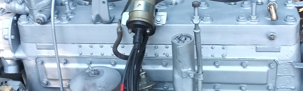

Как раз в этом месте мой блок и лопнул. Хорошо сделано, буду также мудрить. А что там под заплаткой?
Re: Размороженный блок
По линии трещины вложена пеньковая верёвка,пропитанная герметиком(там смещение)+хороший слой герметика под латку,прокладки нет,материал латки - нержавейка 2мм,винты М5 с шагом 30мм.Через двое суток опрессовывал воздухом(без помпы) - 5 атмосфер,всё нормально.Сейчас уже всё собрано,залит тосол.Герметик - LOCTITE SI 5910.

m1609 писал(а): 17 сен 2022, 21:29 IMG_20220825_080719.jpg
Очень аккуратно сделано!
