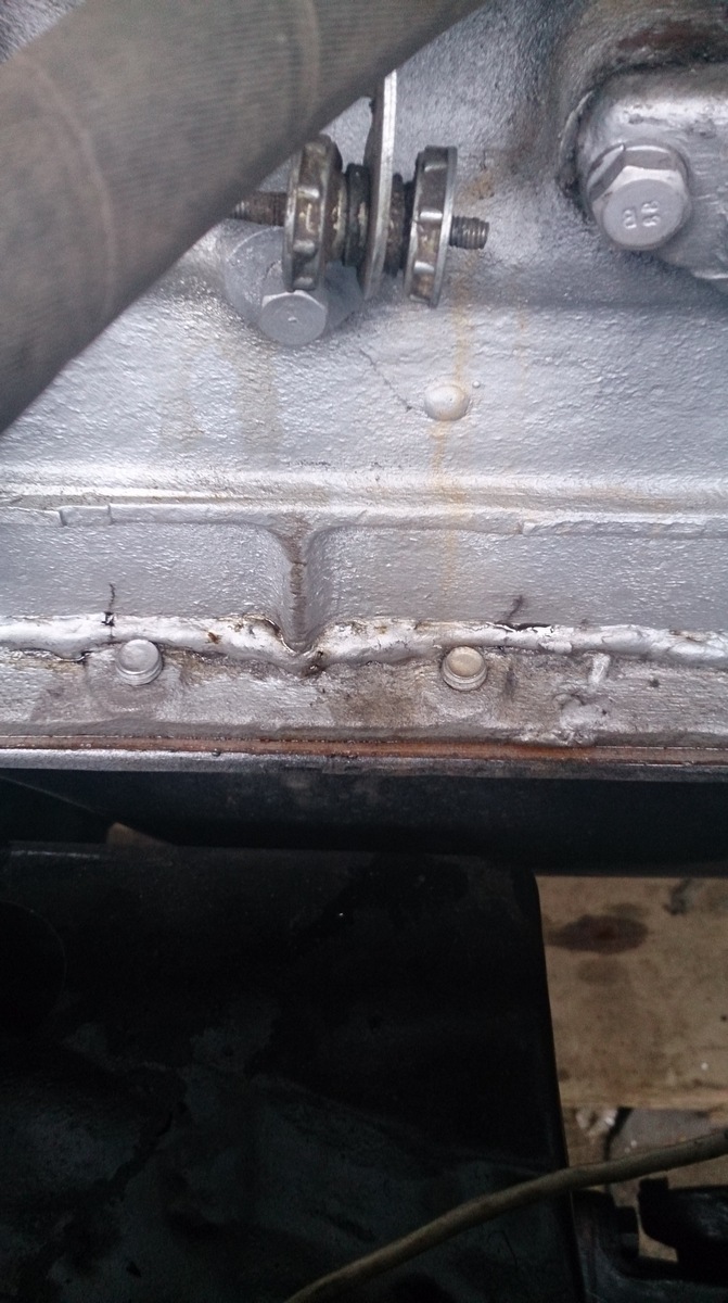

С крышкой маслонасоса проблем не возникало - паронит+герметик держат хорошо(может с крышкой что-нибудь не так?),а вот с клапанными беда - ни на одном двигателе не удалось получить полной герметичности.Не пробовал только резинопробку - не смог листовой найти.Ещё по теме утечек - имеется такая вот проблемка:трещинки некритичные,варить смысла нет(как бы хуже не стало).Ещё ничего не предпринимал,чем замазать лучше?Какие мнения будут?

Это по сварному шву которые? Шприцов промыть бензином, продуть и втереть пальцем холодную сварку или подобный состав желательно двухкомпонентный. Я с этого бы начал
Re: Изготовление прокладок
Примерно так и думаю.Только промывать очистителем карбюраторов - он поядрёньше будет.Для начала хочу попробовать втереть хороший герметик,типа Loctite,ну а не получится - тогда уж холодная сварка...
