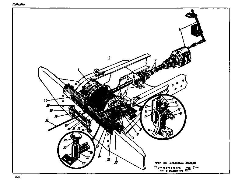

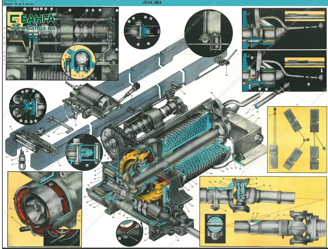

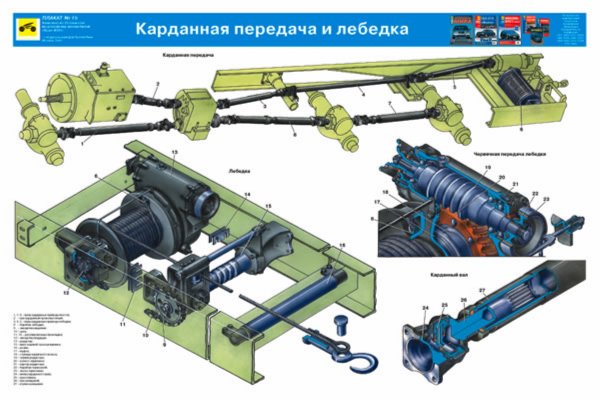

Идея состоит в том, чтобы установить полностью решение (лебёдка, тросоукладчик, направляющие и тд)
Использовать машину как грузовик, «загружая под завязку», не планирую, поэтому +300-400 кг не проблема
Больше склоняюсь к кразовской лебёдке с установкой внутри колесной базы
Ниже варианты Урал4320 и КрАЗ 255

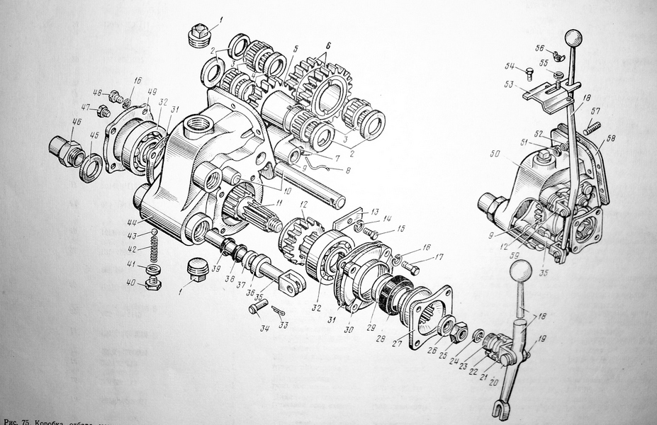

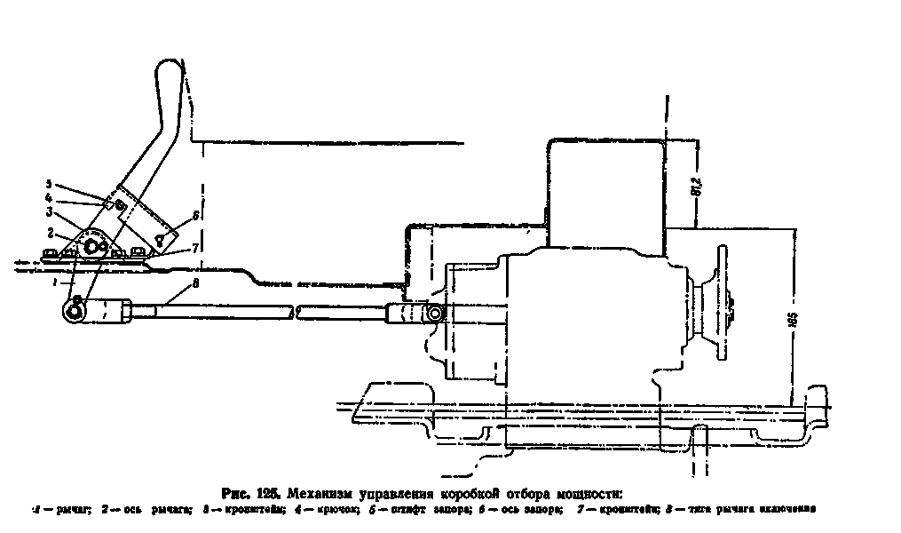

Есть у кого-нибудь чертёж/рисунок/фото/картинка/схема рычага управления КОМом на раздатке?
Заранее спасибо!
Re: Лебёдка назад
Добавлено: 15 янв 2022, 22:00
Вверху - вариант для чистого 157 - с повышающей 5й передачей(до 1961г.)
Внизу - 157КД
Re: Лебёдка назад
Добавлено: 15 янв 2022, 22:13
Спасибо!
Нужна схема на КОМ, установленный на раздаточную коробку, не на КПП
Re: Лебёдка назад
Добавлено: 15 янв 2022, 22:44
КОМ РК.png (7.45 КБ) 14559 просмотров
Извиняюсь за невнимательность.
Re: Лебёдка назад
Добавлено: 15 янв 2022, 22:59
Спасибо🤝
