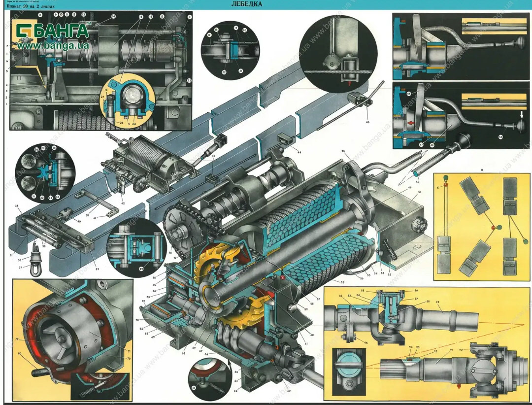

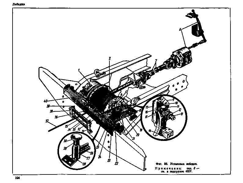

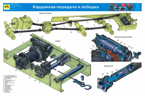

Ниже варианты Урал4320 и КрАЗ 255

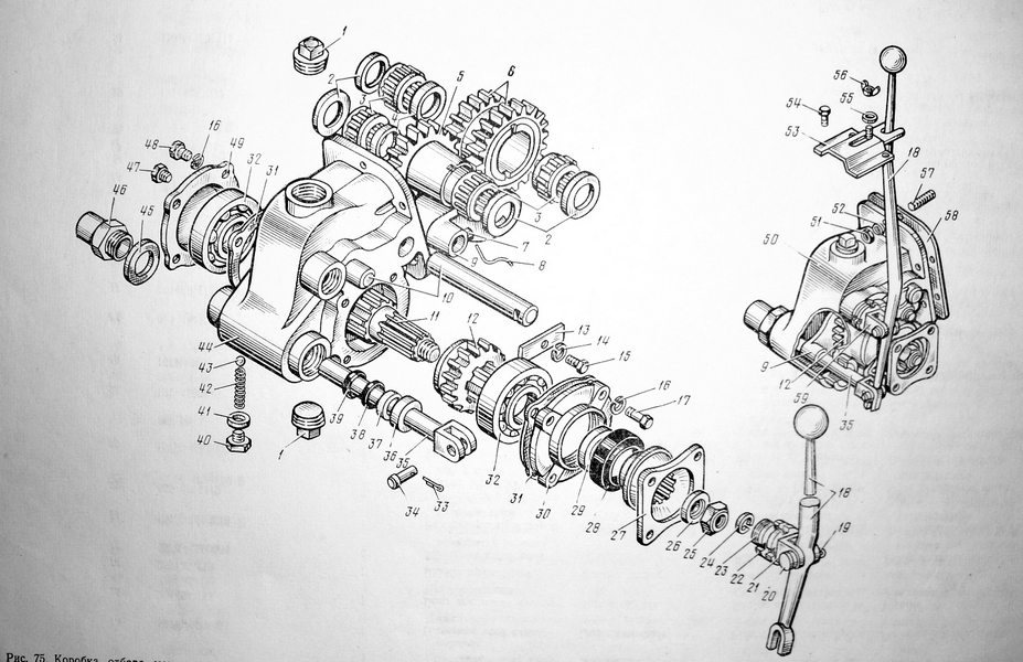

Всем доброго времени суток!
Есть у кого-нибудь чертёж/рисунок/фото/картинка/схема рычага управления КОМом на раздатке?
Заранее спасибо!
Re: Лебёдка назад
Вверху - вариант для чистого 157 - с повышающей 5й передачей(до 1961г.)
Внизу - 157КД

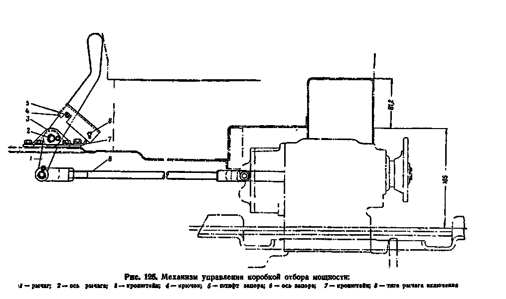

Нужна схема на КОМ, установленный на раздаточную коробку, не на КПП
Re: Лебёдка назад
КОМ РК.png (7.45 КБ) 14556 просмотров
Извиняюсь за невнимательность.
