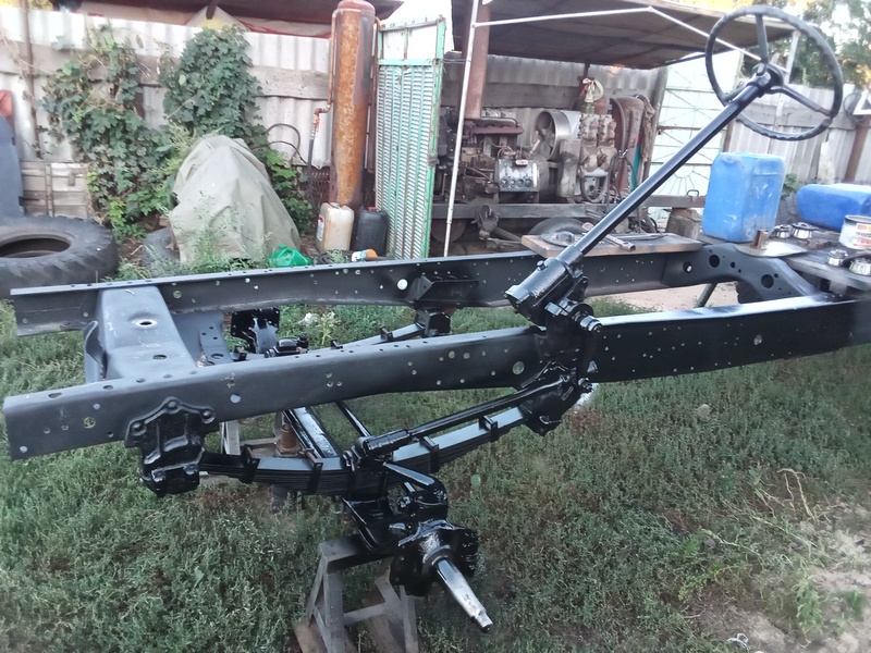

Всем привет!
Профильной темы не нашёл, а посему спрошу тут.
Снимал рулевое, заменил сальник, обслужил, выгреб огромную кучу грязи из редуктора! :shock: отрегулировал для устранения огромного люфта. Теперь люфт почти отсутствует, можно было бы вывести в ноль, но умаялся по этой жаре, и вот в чём вопрос: в свободном состоянии редуктор позволяет сделать шесть полных оборотов рулевого колеса, а когда всё собрал на автомобиль, то только четыре оборота. Теперь сижу, чешу репу - в чём прикол?? Или так и должно быть??.. :?

Инструкция по эксплуатации ЗИЛ 157К (1963 года), цитирую:
«Для поворота колёс автомобиля из одного крайнего положения в другое необходимо сделать 5 1/2 - 6 оборотов рулевого колеса»

Посмотрел инструкцию по эксплуатации ЗИЛ 157КД 1985 года
Текст аналогичен

ЗиЛ-164,колонка одинаковая со 157м,ограничители не установлены - от края до края - четыре оборота+ещё чуть,градусов 30...

Александр, благодарю! Успокоил! А то я уже голову сломал - что я сделал не так?!. Хотя, по сути, что там вообще можно не так сделать!?.
Короче, для себя эту тему с редуктором закрыл. Осталось поменять сальники на промопоре... :hi:
