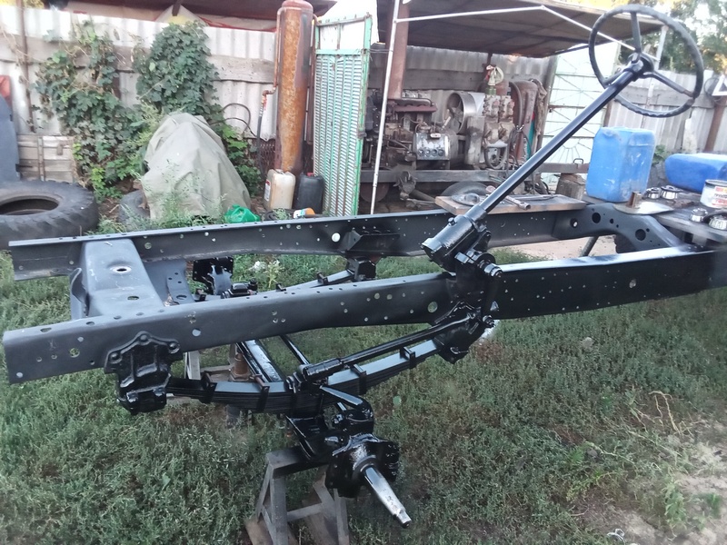

Всем привет!
Профильной темы не нашёл, а посему спрошу тут.
Снимал рулевое, заменил сальник, обслужил, выгреб огромную кучу грязи из редуктора! :shock: отрегулировал для устранения огромного люфта. Теперь люфт почти отсутствует, можно было бы вывести в ноль, но умаялся по этой жаре, и вот в чём вопрос: в свободном состоянии редуктор позволяет сделать шесть полных оборотов рулевого колеса, а когда всё собрал на автомобиль, то только четыре оборота. Теперь сижу, чешу репу - в чём прикол?? Или так и должно быть??.. :?

Re: Сальник рулевого редуктора
Хмм...
Становится всё интереснее и интереснее... :?
ЗиЛ-164,колонка одинаковая со 157м,ограничители не установлены - от края до края - четыре оборота+ещё чуть,градусов 30...
Александр, благодарю! Успокоил! А то я уже голову сломал - что я сделал не так?!. Хотя, по сути, что там вообще можно не так сделать!?.
Короче, для себя эту тему с редуктором закрыл. Осталось поменять сальники на промопоре... :hi:
