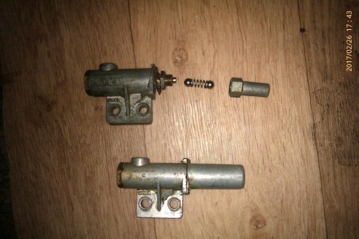

АР-11 - установлен на компрессоре,ремонтировать и регулировать весьма геморройно,проще заменить.Предварительно проверить наличие давления воздуха в трубке,подходящей к боковому штуцеру.

Ну и клапан на компрессоре может закоксоватьсязаржаветьзамёрзнуть, а также проверить ту систему в компрессоре, которой этот клапан(солдатик) управляет, т.б. отключением компрессора., с проверкой трубки -подходящего к этому клапану давления.

Ещё может заедать исполнительный механизм отключения компрессора, в головке компрессора.
