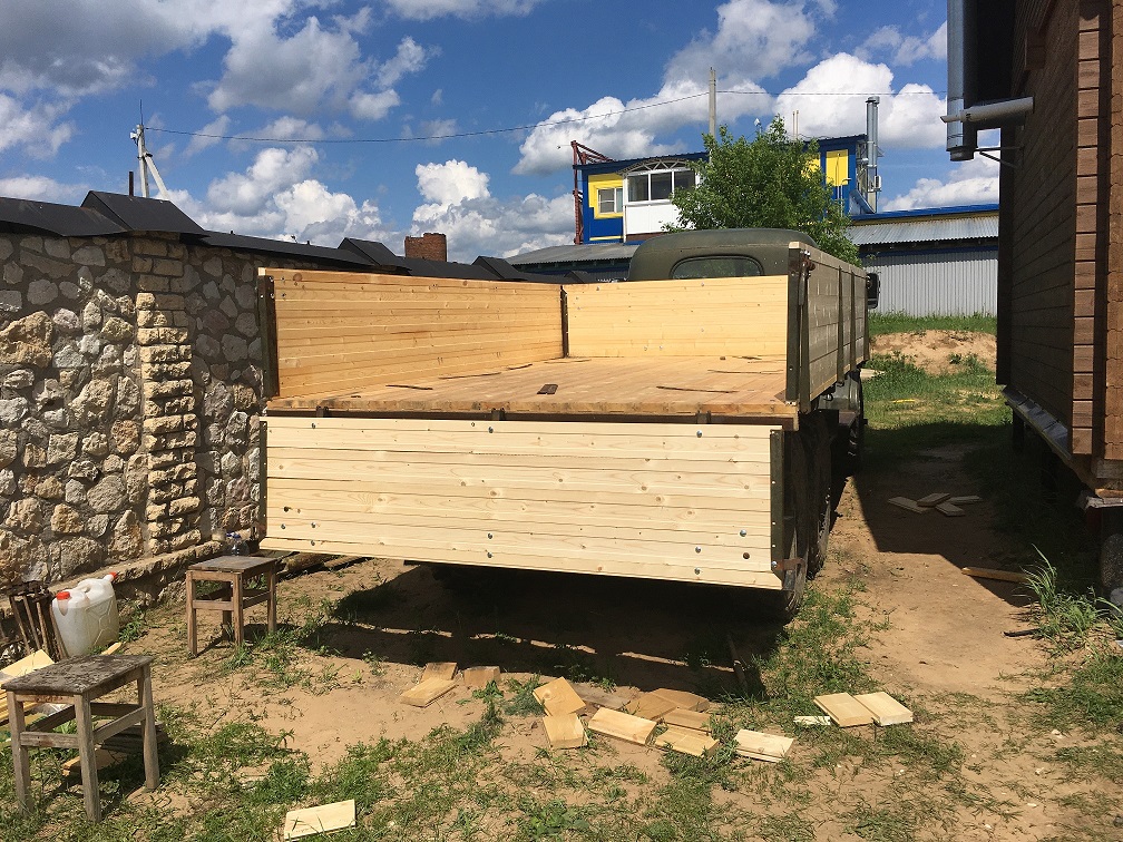

Габариты стандартные 130. На фото кузов сдвинут назад по раме для удобства работы. Наверное поэтому показалось, что удлинил. перенес немного поперечину третью сзади. До этого были моменты когда колеса заднего моста на сильном рельефе за нее задевали.

Весьма трудоемкая работа перебирать кузов..Сам так делал .Единственно заметил в процессе,родные доски,отличаются размером и профилем.Поэтому самопальный кузов сразуотличается от заводского. Да это и не очень важно.

Тут хоть что-то полезное получилось от "самоизоляции". нашлось время на это мероприятие. Делал один. По времени около двух недель заняло с перерывами на дождливые дни и попытки поработать. Да, тоже с удивлением обнаружил, что в родном кузове доски на полу и на бортах разные по ширине. На полу 135 мм, на бортах 110 мм.

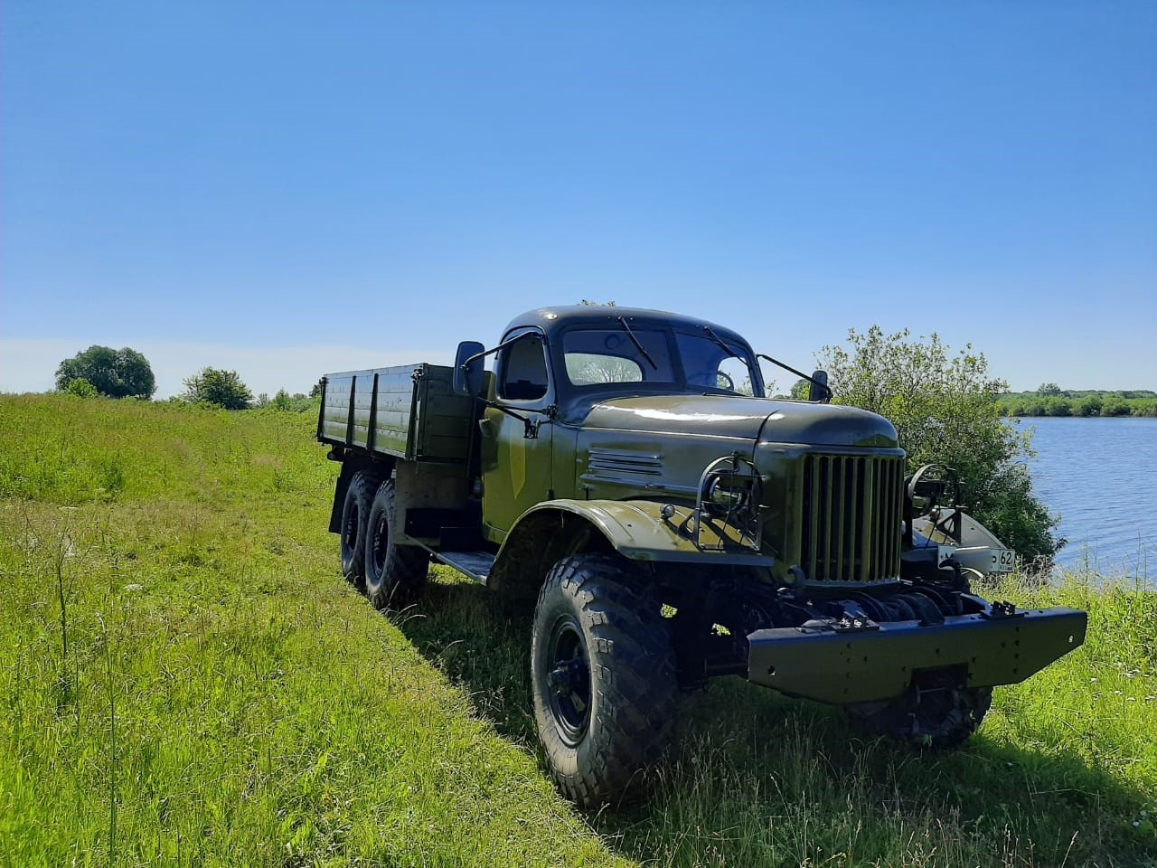

Нет, не пробовал. Принято решение красить все готовой краской, кабина акрил 303, кузов алкид 303. При таком раскладе подкрасить не проблема. Езжу по лесу - подкрашивать придется часто, с уникальным цветом это сложнее.
