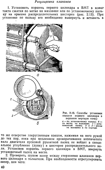

Samodelkin3110
Здравствуйте!
Не нашел на форуме по регулировке.
Подскажите пожалуйста
Re: Регулировка клапанов
Добавлено: 10 сен 2020, 06:15
В интернете масса литературы по ЗИЛ-157. Для нормальной эксплуатации полезно поискать эти книги. Лучше обращаться к первоисточникам, написанных специалистами.
Например тут:
http://retrolib.narod.ru
http://parm.mybb.ru
Регулировка клапанов стр 40.jpg (89.44 КБ) 21956 просмотров

Samodelkin3110
Спасибо за инфу, но это есть в инете.
Как рег. Первый цилиндр понятно
Вопрос - как ловить остальные?
Добавлено: 11 сен 2020, 06:46
Порядок работы цилиндров известен. От ВМТ первого цилиндра поворачиваешь коленвал на 120 градусов и переходишь к следующему. За два оборота коленвала проходишь все клапана.
Регулировать зазор нужно при положении кулачка распредвала вниз. Положение кулачка можно увидеть (если крыло снято) или определить наощупь.
