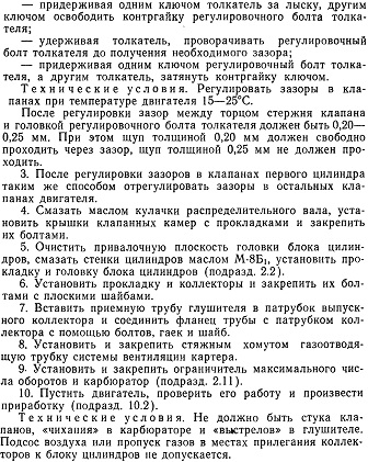

В интернете масса литературы по ЗИЛ-157. Для нормальной эксплуатации полезно поискать эти книги. Лучше обращаться к первоисточникам, написанных специалистами.
Например тут:
http://retrolib.narod.ru
http://parm.mybb.ru
Например тут:
http://parm.mybb.ru
- Регулировка клапанов стр 41.jpg (107.11 КБ) 21948 просмотров

Re: Регулировка клапанов
Порядок работы цилиндров известен. От ВМТ первого цилиндра поворачиваешь коленвал на 120 градусов и переходишь к следующему. За два оборота коленвала проходишь все клапана.
Регулировать зазор нужно при положении кулачка распредвала вниз. Положение кулачка можно увидеть (если крыло снято) или определить наощупь.
