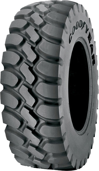

Начну с резины:
Сообщения: 755
Откуда: москва
Re: колеса для газона
Сообщение aviator »
Сообщения: 755
Откуда: москва
Сообщение aviator »
все это можно купить в 18 радиусе-цена от 11ти до 90тыр!!!
