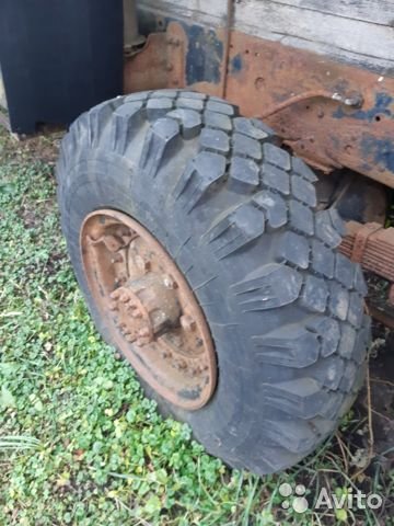

Всем привет! Кто знает что за колесо с приблудой?

Запаска

«Приблуда» на диске - опора запасного колеса.
Если есть желание продать колесо в сборе с опорой, напишите в личку

На авито стоит на продаваемом зиле
-размерчик наш - модель неизвестна
-кто знает модель?? :?

резина модель к-66 вроде. размер 10х18. ставилась на газ 63

точно это она, к-66.
по запросу характеристик -гугл таких не знает

На газ-63 ставилась ( если верить информации) шоссейная резина ИК-6, ИК-7, К-66 и грязевая К-42, ИК-8, К-65. Дело имел с к-65, остальные мне никогда не попадались. А на свой 157 ставил резину (родную) модели И-111, К-12а, К-70. От другой техники ставил к-65, кф-97, кф-105а, ну и к-58, которая была чуть б/у и с разбитыми штангами немного терла друг об друга

А вот хочется узнать личные характеристики шины к-66 : слоёв сколько , ширина-профиль , нагрузка и тд., возможность работы с подкачкой :)

Интересно узнать про 10.00 R18 k65 как вела себя на машыне с грузом ?? А то вожу тон по 5 выдержыт ли ?

Вожу дрова, пиломатериалы из леса..вроде нормально, держит. Узкая, колеи оставляет глубокие в грязи. Зимой по снегу не очень мне понравилась.
