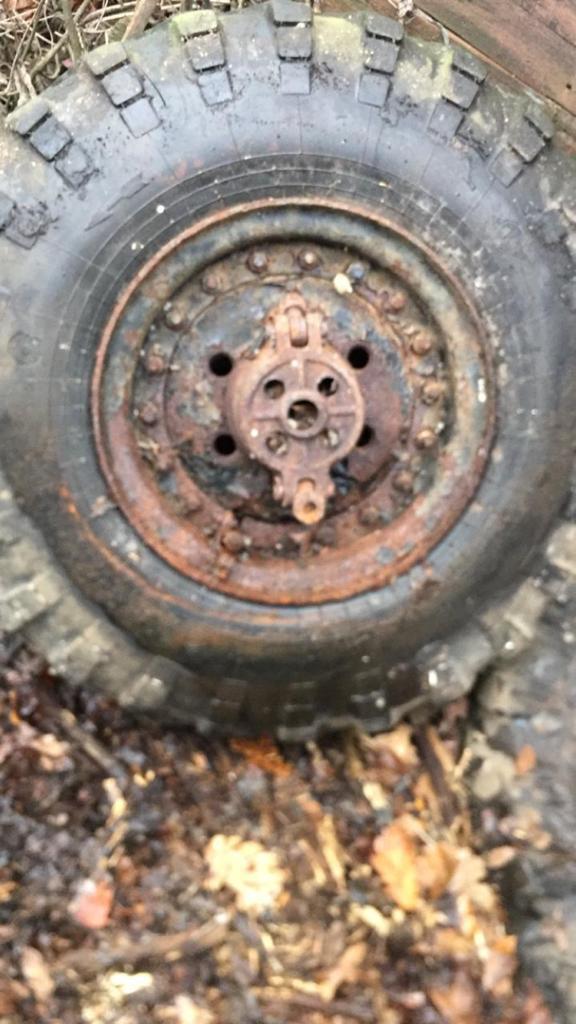

Всем привет! Кто знает что за колесо с приблудой?

Re: Колеса на опознание
Сообщение Мамонтёнок »
«Приблуда» на диске - опора запасного колеса.
Если есть желание продать колесо в сборе с опорой, напишите в личку

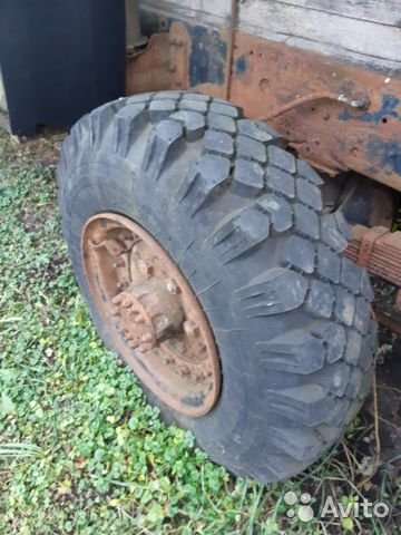

На авито стоит на продаваемом зиле
-размерчик наш - модель неизвестна
-кто знает модель?? :?
Сообщение Serg »
резина модель к-66 вроде. размер 10х18. ставилась на газ 63
точно это она, к-66.
Сообщение Serg »
На газ-63 ставилась ( если верить информации) шоссейная резина ИК-6, ИК-7, К-66 и грязевая К-42, ИК-8, К-65. Дело имел с к-65, остальные мне никогда не попадались. А на свой 157 ставил резину (родную) модели И-111, К-12а, К-70. От другой техники ставил к-65, кф-97, кф-105а, ну и к-58, которая была чуть б/у и с разбитыми штангами немного терла друг об друга
