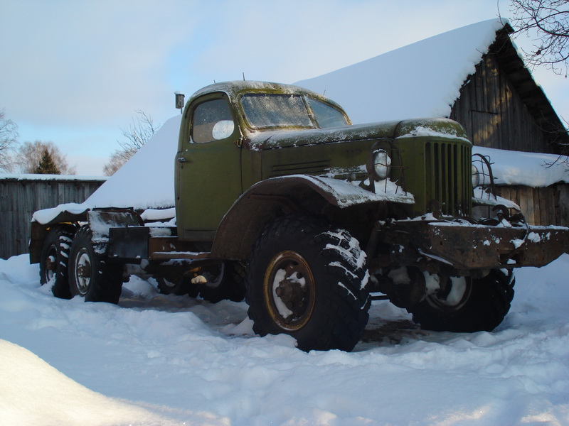

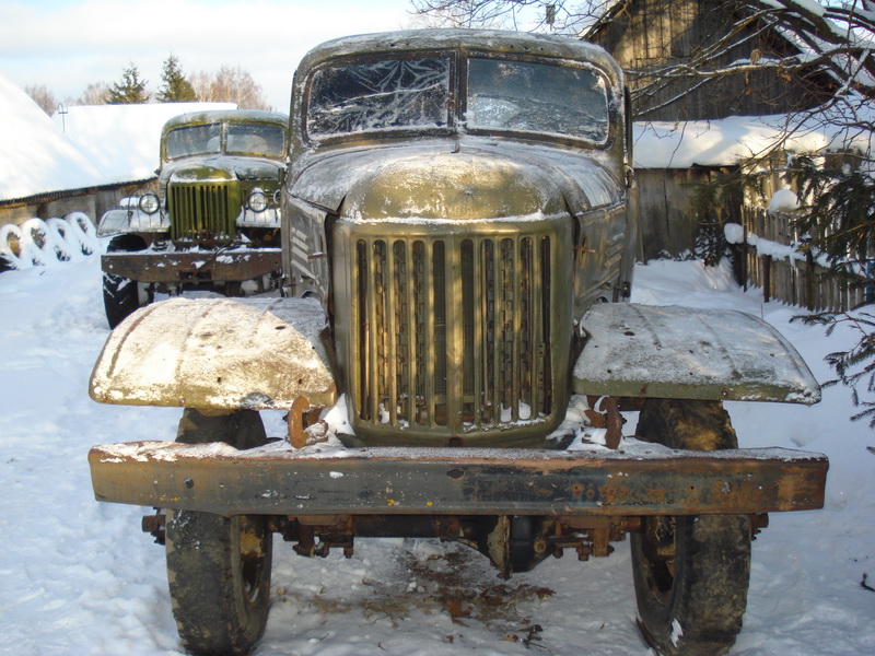

Вот мой. Второй.
Изменение размера SS100212.JPG (186.31 КБ) 13441 просмотр
Изменение размера SS100215.JPG (193.13 КБ) 13441 просмотр

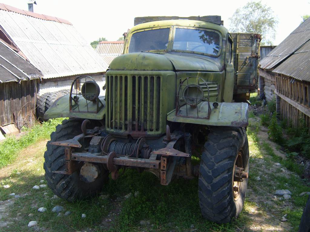

Летом этого года случайно был найден другой экземпляр легендарного вездехода:
ЗиЛ-157КЕГ с лебёдкой и бортовым кузовом. Что очень удачно - комплетный. По словам соседей хозяина - не заводился лет семь и двигатель вроде как был (ОПЯТЬ!!!) разморожен...
Перебазировка велась буксировкой на жОсткой сцепке с КАМАЗом (благо не далеко - 100 км)
http://foto.mail.ru/mail/gorik77/42
По прибытию выяснилось, что разморозка обошлась малой кровью: вероятно разорвало бачок системы предпускового подогревателя (коего и всего остального не было в наличии), а так-же выдавило заглушку из компрессора
Были местами поставлены новые штуцера и шланги, на слив ОЖ из блока поставлен шаровой кран, заглушено отверстие в пластине закрывающей технологическое окно с левой стороны блока, вставлена заглушка в рубашку компрессора.
Двигатель был заведен и мы совершили пробный заезд (недалеко)... В результате потекла помпа (манжета) и окончательно растянулся ремень генератора...

С виду - вроде ничё. Фары нужны? (могу накатить нульсовые...).

chopper писал(а):С виду - вроде ничё. Фары нужны? (могу накатить нульсовые...).
Спасибо. :)
Эти фотки сделаны два а то и три года назад и сейчас он уже выглядит по другому (фары есть - почти "нульсовые")

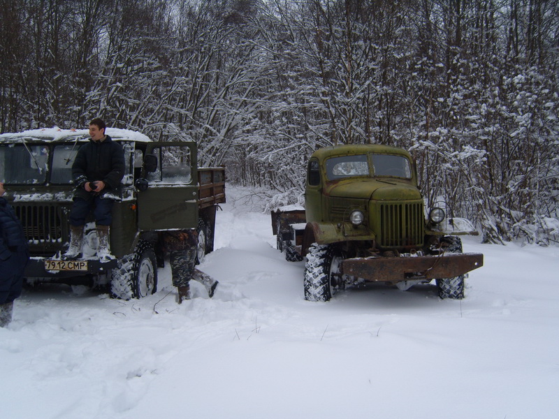

Прошлой зимой:
DSC04391 - 123.jpg (224.86 КБ) 13412 просмотров
