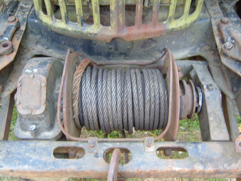

Лебёдка на ЗиЛ-131, но и на 157-ой подойдёт если поменять поперечные траверсы
Сергей Малыхин писал(а):Её купит только терпящий бедствие. Хлам.
Да вроде нормальная... Почистить, смазать и заработает...

GoRiK писал(а):Да вроде нормальная... Почистить, смазать и заработает...
При отсутствии вариантов - возможно.
Но - некомплект. Ни рычага управления муфтой - где его брать?, ни флянца привода не видно.
Провернуть не получится, редуктор в крышке не увидишь весь (бронзовая шестерня, знаете ли, может сильно удивить...). Вид удолбаный у неё. Цена - я бы при потребности взял, чтобы бросить в сарай на запчасти. На машину бы ставить не стал.

GoRiK
В этом - Да...
Мне досталась с машиной почти такая-же (при этом ещё муфта была закисшей и барабан тоже) - сделал постепенно. Сейчас всё работает как надо. Фотку сделанной выложу позже.
Изменение размера SS100213.JPG (129.89 КБ) 11963 просмотра
Флянец привода там есть - видно его плохо просто...

GoRiK
Да кстати...
Есть у меня возможность и условия сделать лебёдку если закисла муфта и барабан (Петр, по моему, интересовался) в Москве (ЗАО).
Есть кстати новый барабан, только без троса ...

GoRiK
Вот что получилось:
