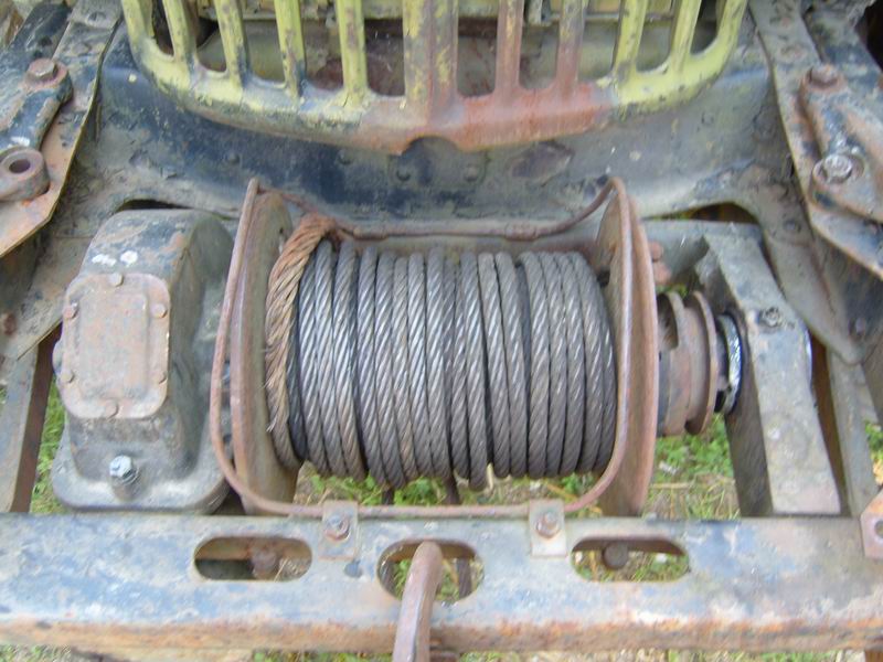

Если не в тему прошу модераторов перенести. Есть лебёдка, хотел бы продать, но принадлежность от какого авто мне не понятно, склоняюсь что от зила, либо 131 или 157. Но смущает найденное клеймо УРАЛ АЗ. Посмотрел на сайтах на лебеду от Урала там вроде должен быть тросоукладчик. Вот фото.ИзображениеИзображениеИзображениеИзображение

Её купит только терпящий бедствие. Хлам.

Лебёдка на ЗиЛ-131, но и на 157-ой подойдёт если поменять поперечные траверсы
Сергей Малыхин писал(а):Её купит только терпящий бедствие. Хлам.
Да вроде нормальная... Почистить, смазать и заработает...

При отсутствии вариантов - возможно.
Но - некомплект. Ни рычага управления муфтой - где его брать?, ни флянца привода не видно.
Провернуть не получится, редуктор в крышке не увидишь весь (бронзовая шестерня, знаете ли, может сильно удивить...). Вид удолбаный у неё. Цена - я бы при потребности взял, чтобы бросить в сарай на запчасти. На машину бы ставить не стал.

вот-вот,а я о чем?пипки,то бишь мелочвка ищется дольше всего!почистить,помазать-сколько стоит ваш рабочий день?у меня ставка за перевозку-5тыр+соляра фирмы?итого лебеда обойдется в 25 тыр!я свою цену предложил!!!

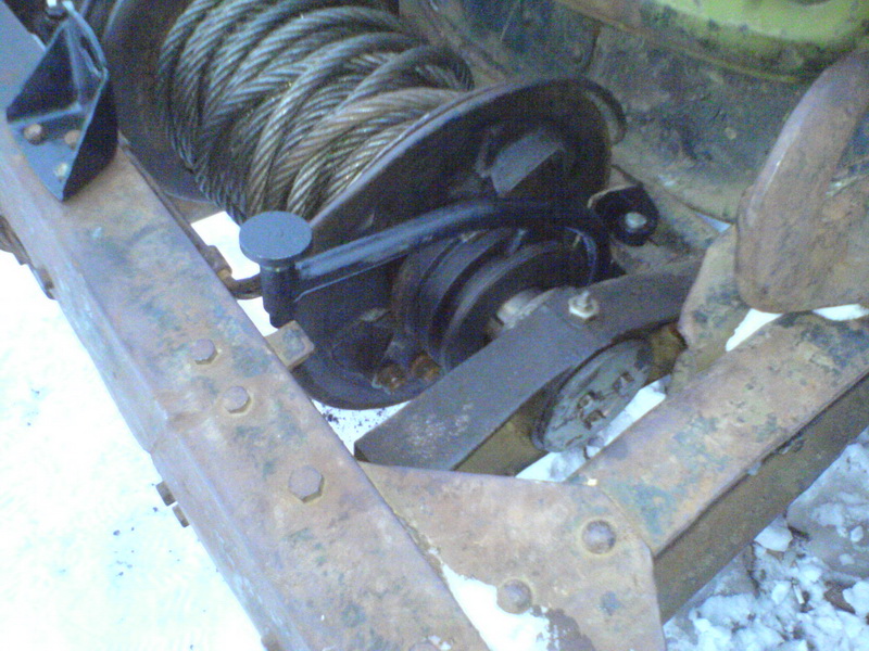

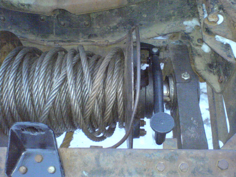

Сообщение GoRiK »
GoRiK писал(а):Да вроде нормальная... Почистить, смазать и заработает...
В этом - Да...
Мне досталась с машиной почти такая-же (при этом ещё муфта была закисшей и барабан тоже) - сделал постепенно. Сейчас всё работает как надо. Фотку сделанной выложу позже.
Изменение размера SS100213.JPG (129.89 КБ) 11836 просмотров
Флянец привода там есть - видно его плохо просто...

Да кстати...
Есть у меня возможность и условия сделать лебёдку если закисла муфта и барабан (Петр, по моему, интересовался) в Москве (ЗАО).
Есть кстати новый барабан, только без троса ...

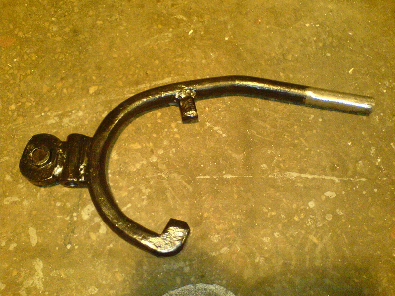

Вот что получилось:
