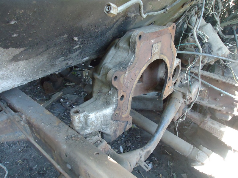

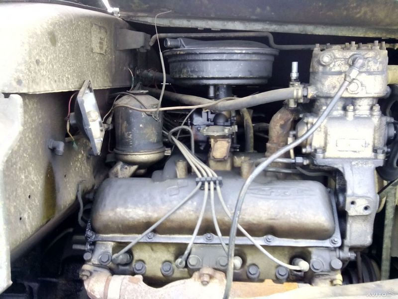

И взбрела мне в голову дурь несусветная,блажь,так сказать.Захотелось посмотреть,что получится.Заведомо зная,что оно мне никакой практической пользы не принесёт,всё-таки начал делать - просто ради искусства.Пошли примерки-прикидки и сплошной полёт фантазии.Восьмёрка на лапах гораздо выше стоит,потому ставить двигатель на штатное место не вариант,хотя и попробовал.В интернете такой вариант проскакивал,довольно-таки уёбищно выглядит,но ничего,ездили...
Re: 157V8

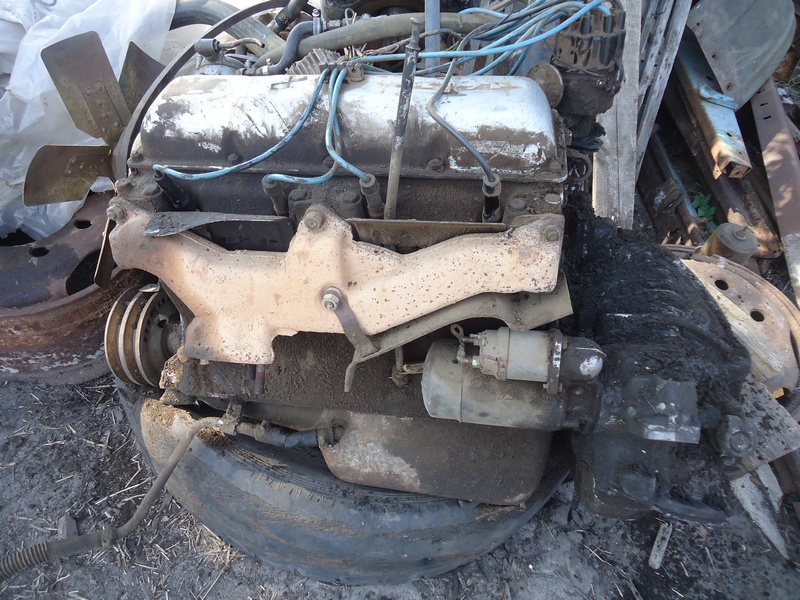

из интернета
из интернета

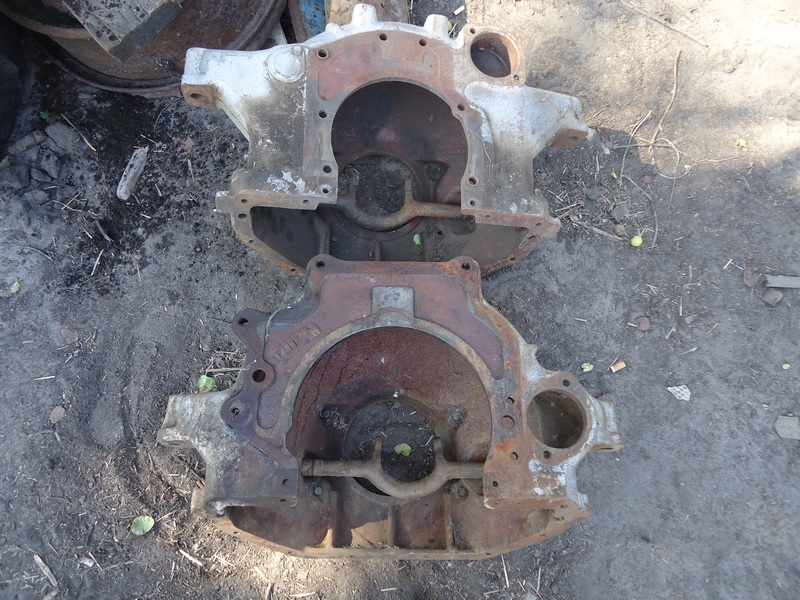

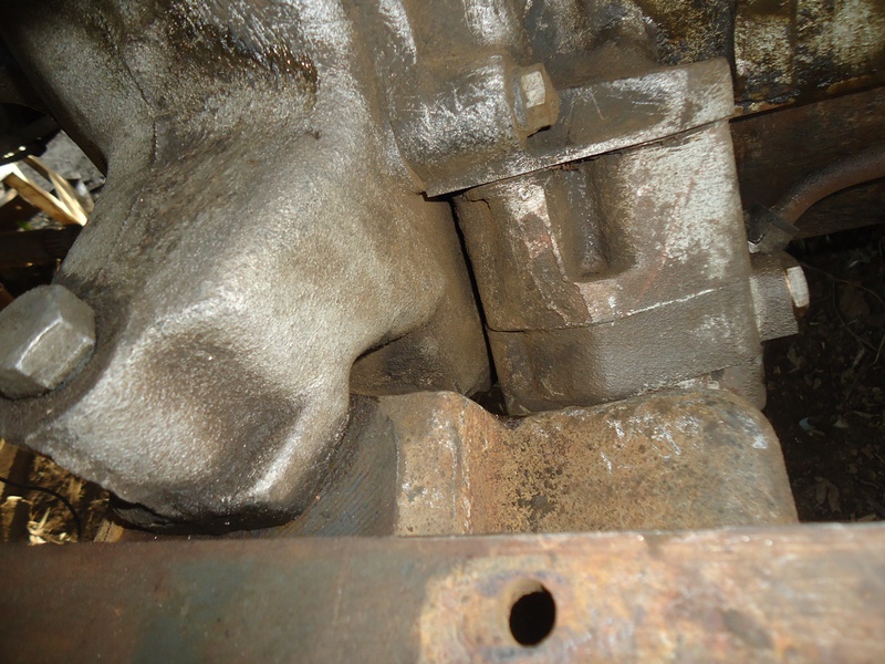

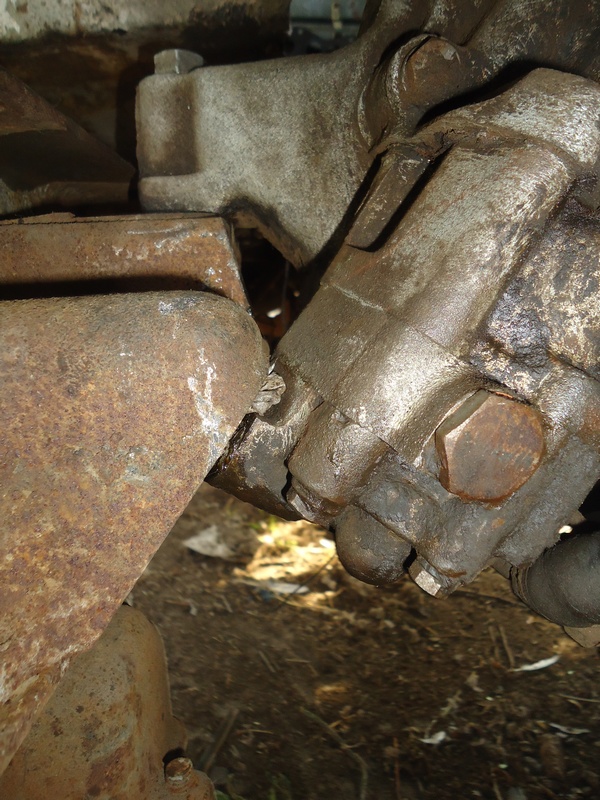

Так же при таком варианте установки возникнут проблемы с масляным насосом:

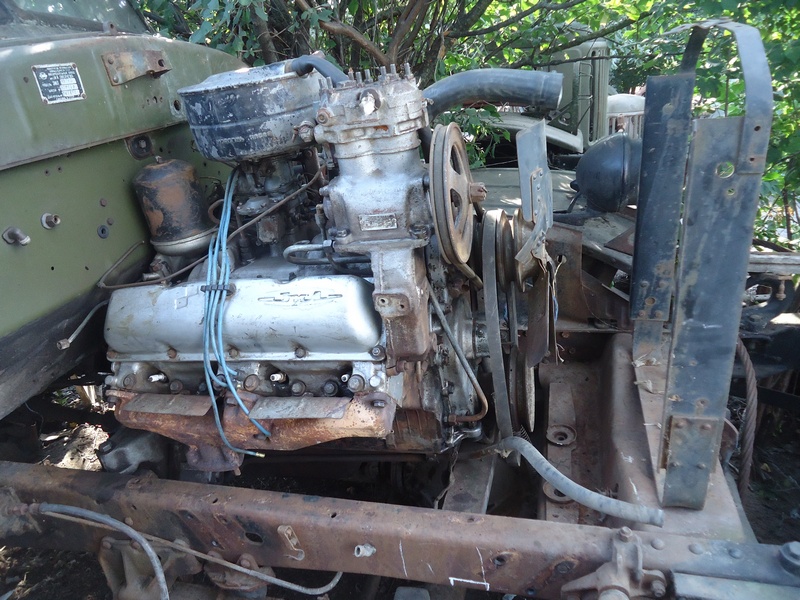

Распоркой между кронштейнами двигателя в любом случае придётся пожертвовать,поэтому решено было поставить двигатель лапами на верхнюю часть крепления распорки.Получилось ниже,но всё равно выше штатного,да ещё со смещением вперёд:
Наклон площадок проигнорировали - на подушках со временем "притопчется"
