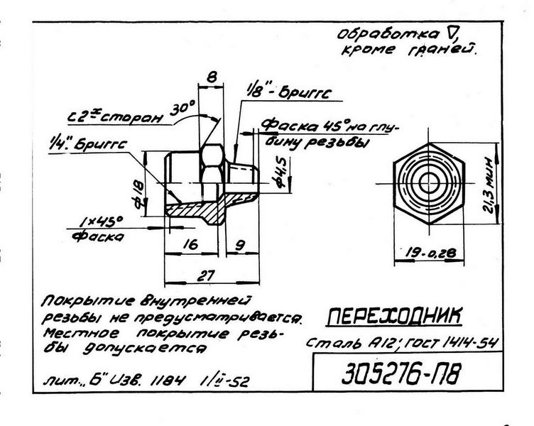

Переходник с датчиком есть у меня.Снял с мотора 157го.
Re: датчик давления масла
Добавлено: 09 янв 2019, 11:52
Вот такой датчик
