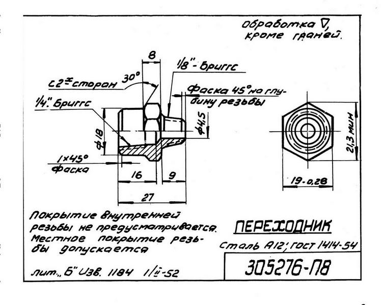

Штатный датчик ставится только через переходник. Там очень мелкая резьба на блоке.

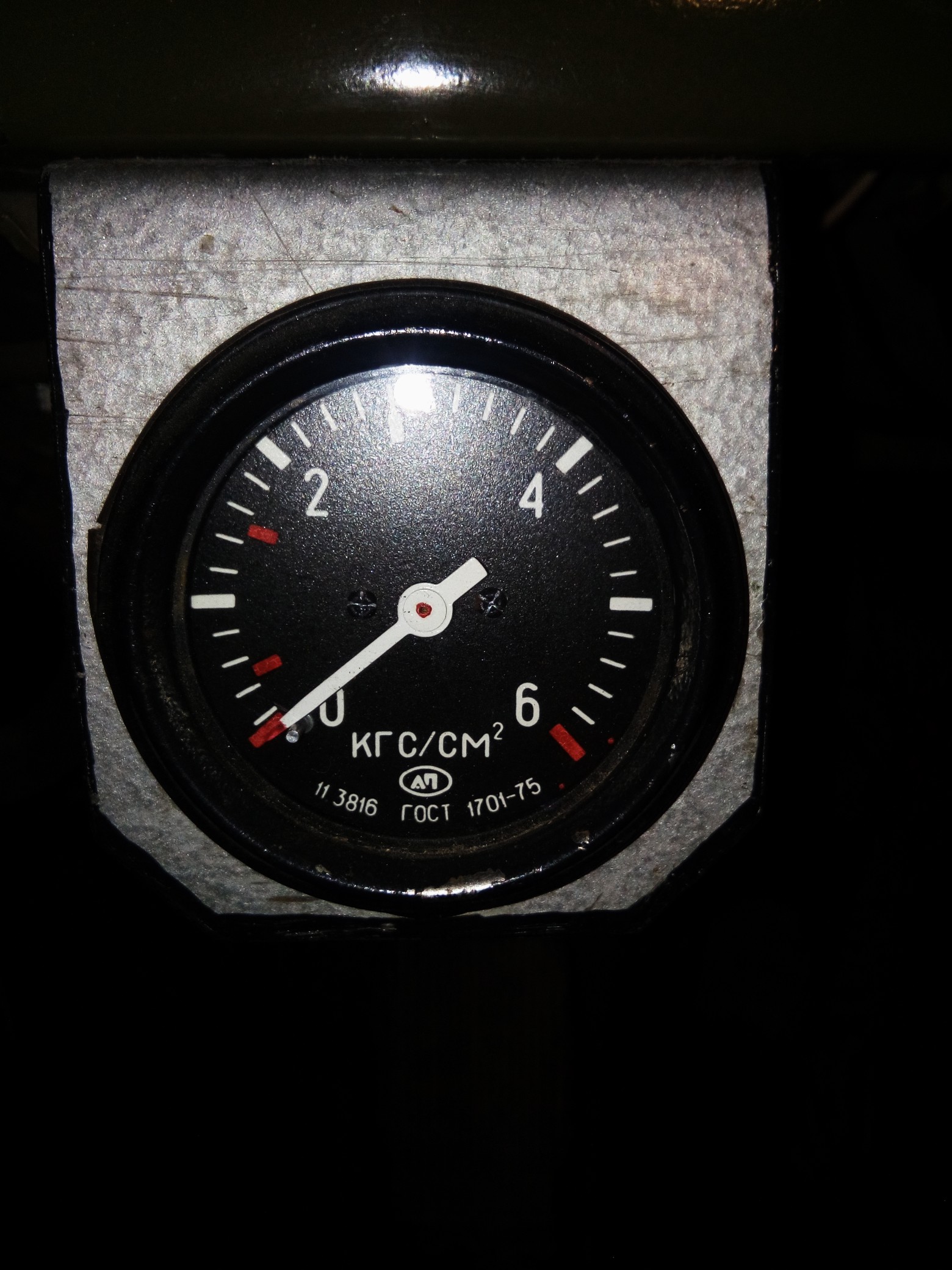

У меня на ЗИЛе стоит основной электрический.Но я дополнительно вывел механическим.Он показывает точно.А на родном 0-2-5 вот и поими сколько реально.

Если прибор родной - то только ММ9,в продаже есть,спрашивать от москвича-412.
Переходной штуцер по любому нужен - в блоке резьба К1/8"

Механический датчик есть у кого нибудь каталожник который подходит? К нему как я понимаю нужен шланг и манометр.
Сообщения: 371
Имя: Пётр
Откуда: Тюмень
Re: датчик давления масла
Сообщение пашаком123456 »
Я посмотрю у себя.
Переходник с датчиком есть у меня.Снял с мотора 157го.
Сообщения: 371
Имя: Пётр
Откуда: Тюмень
Вот такой датчик
