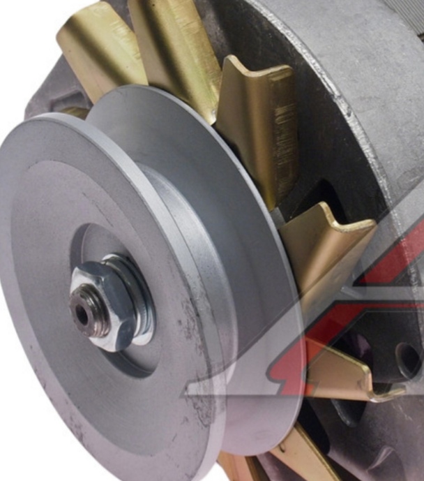

Добрый день, нужен шкив генератора Зил-130 (ширина 25мм) для установки на генератор Г-287М (ПАЗ-3205) и его адаптации к 157-му.

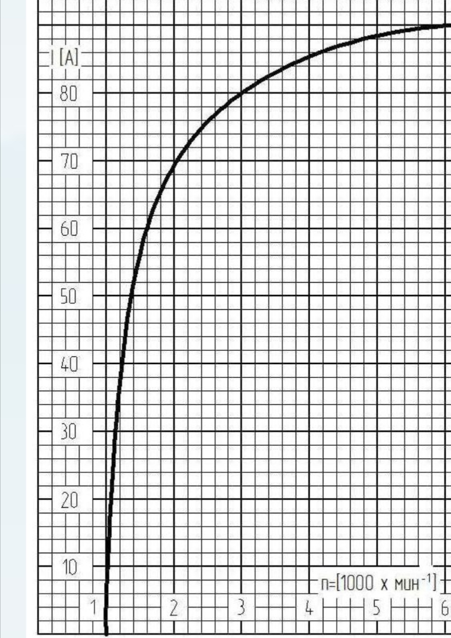

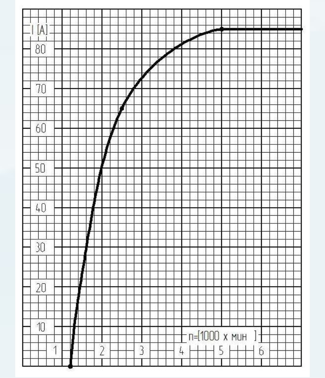

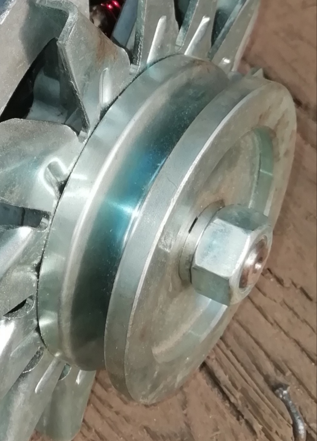

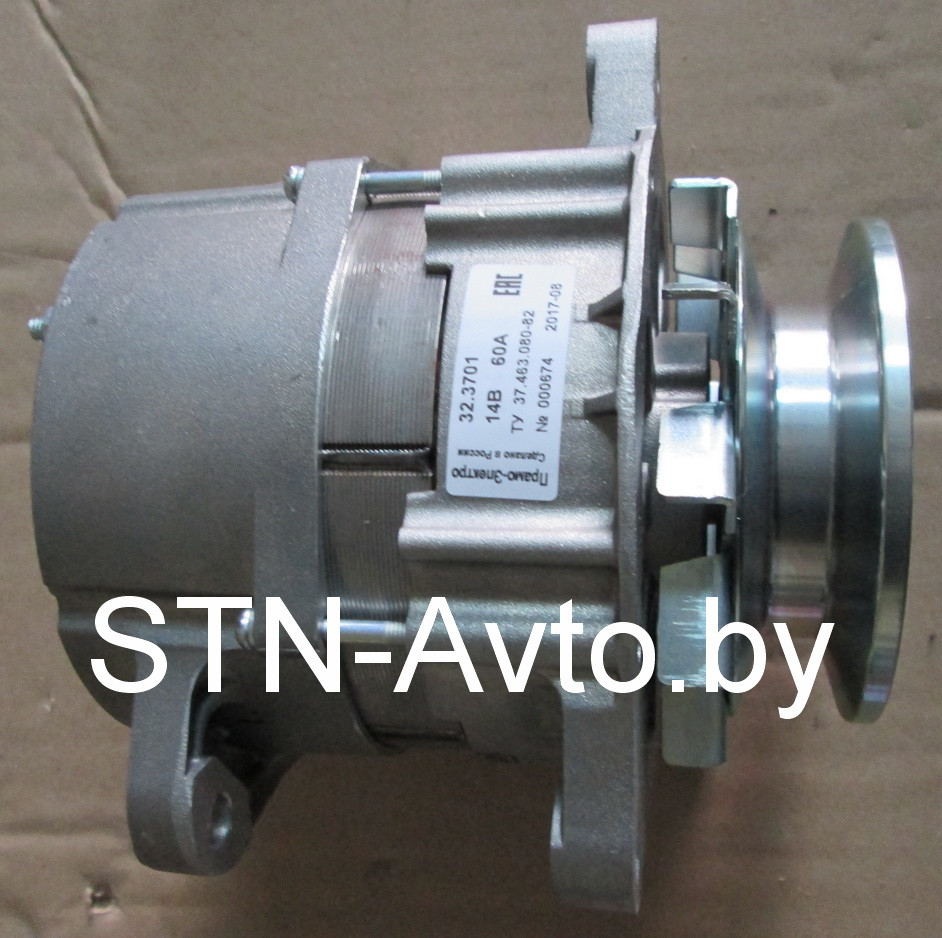

Почему я выбрал ПАЗовский генератор Г-287М (291.3771) видно из графиков. ПАЗовский выдаёт 50ампер уже при 1400 об/мин.(Нижний график) , в то время как Г-287Б (с широким шкивом, подходящим без переделок) те-же 50 ампер качает при 2000 об/мин.(верхний график). На холостом ходу ПАЗовский уже даёт 10 А, а Г-287Б лишь 3 А. Решил, что эта разница стоит того чтобы "попыхтеть" и переставить вместо узкоручьевого пазовского шкива (не подходящего по ширине), широкий шкив на 25мм. на автобусный большой генератор.

Шкив, который нужно поменять.

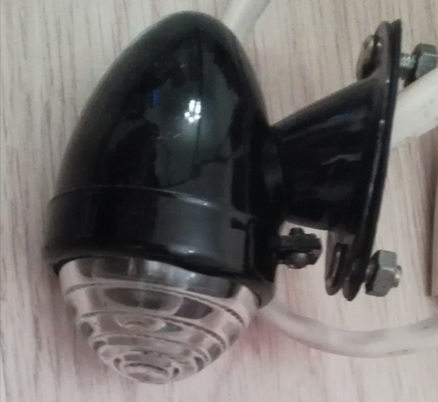

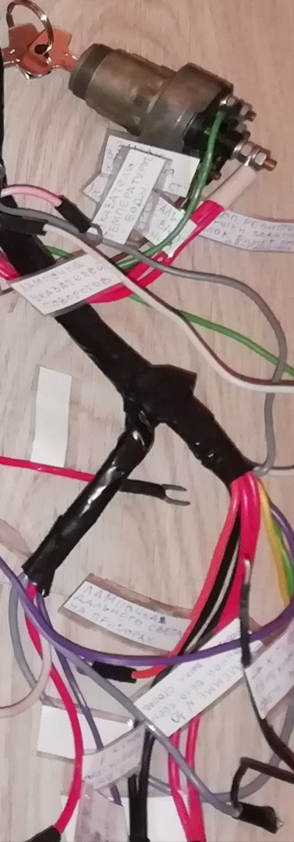

Было бы опрометчиво монтировать новейшее электрооборудование (генератор, трамблер, свечи, реле, датчики, световые приборы и переключатели) на старую электропроводку. Поэтому была куплена новая, от 130-го Зила под коммутаторное зажигание.
