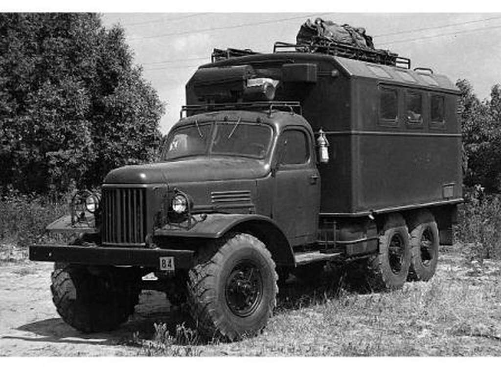

У кого-нибудь есть информация какие багажники устанавливались на крышу кабины?
Re: Багажники на крышу
Аркадий писал(а):У кого-нибудь есть информация какие багажники устанавливались на крышу кабины?
Железные и деревянные.
деревянные и потом железные(железные страшные)
багажник зил 157.jpg (91.67 КБ) 13632 просмотра

Арк писал(а):Доброго вечера. А зачем тебе багажник на крышу? Прорежь Кунг. Сделай себе альков над крышей со скошенной передней стенкой. Плюсы: аэродинамика лучше, расход бензина меньше, дополнительный жилой объём ( спальное место, а то и два или грузовая ниша)....
Видел я результаты езды по асфальту с грузом в алькове. Альковы только на картинках хорошо смотрятся. При малейшей загрузке под воздействием вибрации и динамических нагрузок конструкция разрушается.
Багажник интересует для защиты крыши кабины. Регулярно при попытке забраться на кунг кто-нибудь на нее пытается наступить.
