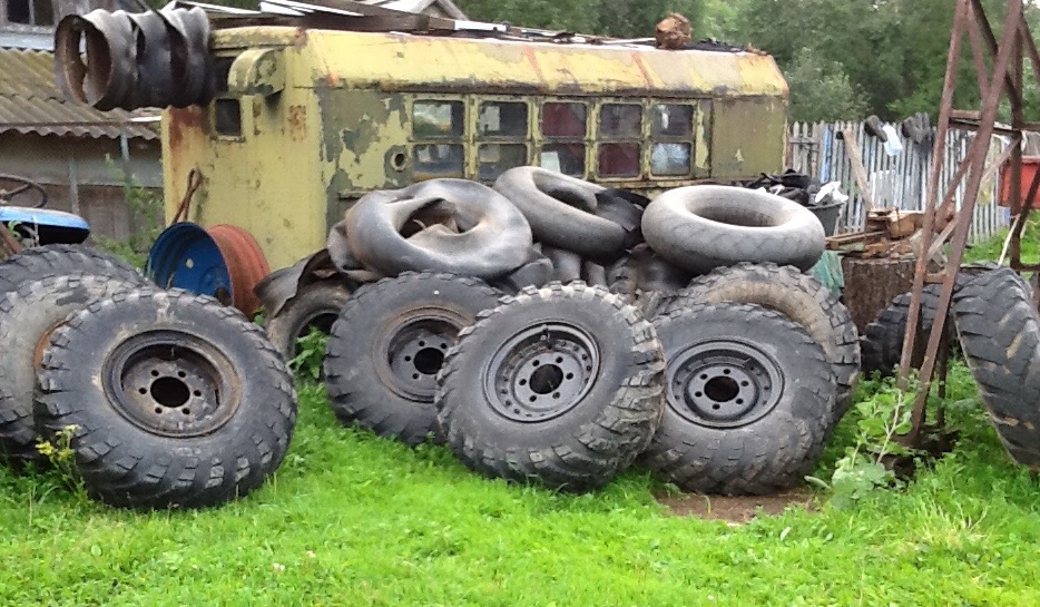

Сборку колёс надо показывать на фото и поэтапно. Как правило на одно нормально собранное колесо,приходится три разборки.Недели две назад я капитально занимался этим,в утиль пошло 5покрышек, собранно штук 8-10, с испытаниями, проверками.. Машину переобул на хорошую резину,и еще 6шт на склад,3правых и 3левых.
Диски покрасил, все в идеале...
На работу поехал,машина прыгает.,.всю неделю ,каждое утро переставлял колёса, пока все наладилось. День назад пришлось ещё и с "склада"брать колесо.,заднее левое начало сильно травить, обычная болезнь 157х камер ,проворачивает сосок камеры.
Надо создавать отдельную тему,с фото.

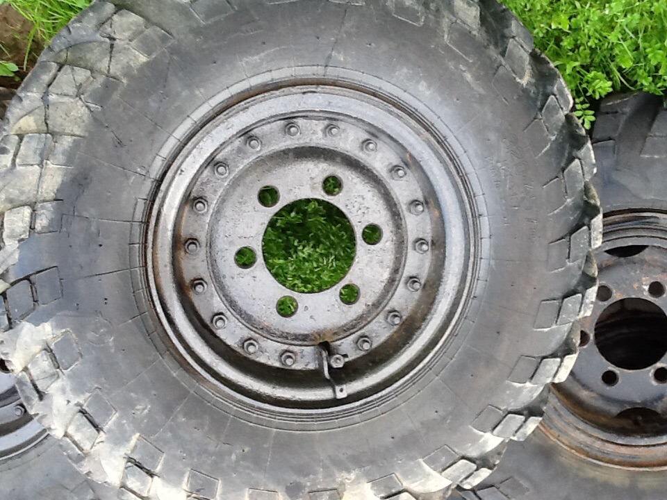

Добавлено: 22 июл 2018, 22:08
Вот эти колеса бьют,пробовал ставить,снял обратно с машины.
С виду все нормально,но прыгает колун как на квадратных колесах.
Поближе.
Геометрия в норме,но чуть пожеваны боковины.Единственный выход перевернуть покрышку наоборот.Хотя чуть видно что не село нормально колесо на диск.
