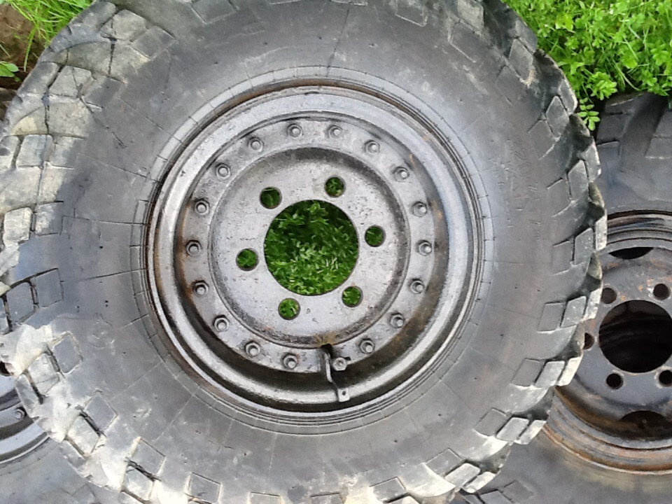

Вот эти колеса бьют,пробовал ставить,снял обратно с машины.
С виду все нормально,но прыгает колун как на квадратных колесах.
Поближе.
Геометрия в норме,но чуть пожеваны боковины.Единственный выход перевернуть покрышку наоборот.Хотя чуть видно что не село нормально колесо на диск.
