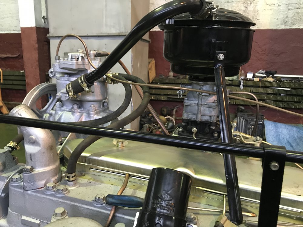

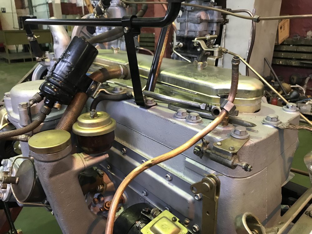

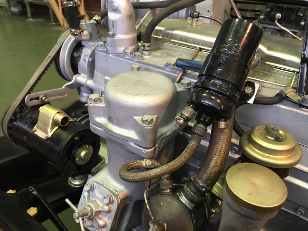

Продолжаем работы!
установили ДВС на раму, перед этим ДВС отработал на станке 3 часа
Re: Реставрация ЗИЛ-157
Очень грамотная реставрация..Видимо люди хорошо изучали тему 157х. Косяков и явных проколов я не нашёл.По узлам видеться ЗИЛ-157первых выпусков.,даже мне кажется 151,но кронштейны рессор 157е..Некоторые детали я вижу впервые.

косичку массы под болт крепления гбц- так было?
b70 писал(а):косичку массы под болт крепления гбц- так было?
Так должно быть.
а пружины защитные на тормозных передних шлангах будут?
и ремень не широкий?
а так гонка будет огонь)
кунг родной ,что у стены оставите?
Ремень широкий,другой туда на поставишь. Пружины на шланги нужны.
Да именно так

amto писал(а):а пружины защитные на тормозных передних шлангах будут?
Пружины будут.
Ремень широкий это пока истинный оригинал! Заказали новый.
