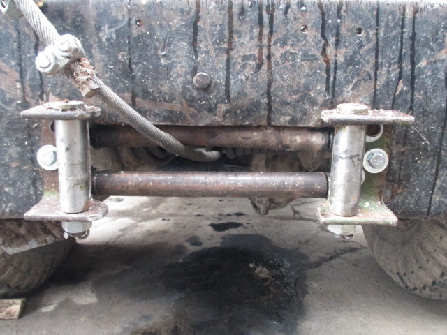

Всем здравия , вот решил поставить ролики на бампер , так как поменял трос а он нестандартный (мелкая нить) но говорят крепкий , но боится трения , приходится мудрить ролики , может у кого то стоят заводские? Интересно посмотреть фото . Завтра выложу фото как я это дело присобачил.

Вот и фото , вчера в лесу испытывал ( тянул дуба ) всё крутится ничего не трёт .

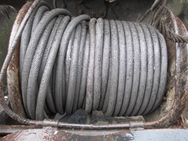

Намотал 50 метров троса ( можна было и больше ) думаю хватит :)

Мне знакомый крановой мастер сказал, что этот мелкожильный тросс лучше . меньше мнётся.
А вот если горизонтальные ролики поставить вплотную к троссу, то тросс должен лучшее наматываться. теоретически.
А вообще, на родной лебёдке зила, стандартно намотано 70 метров 17-16мм тросса.
Re: Ролики на лебёдку

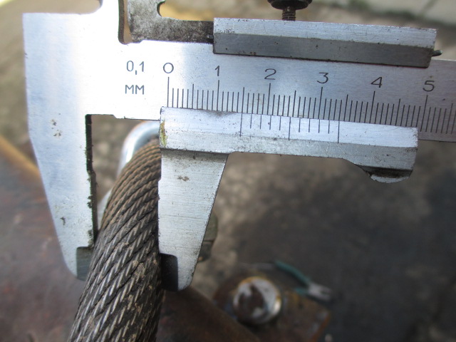

MAVr-diesel писал(а):70 метров 17-16мм тросса.
В документации написано диаметр 13.6мм, длина 72м.
Ну если только колумбик не те деления показывает, :D пойду мерить ещё раз, мож чего запамятовал.

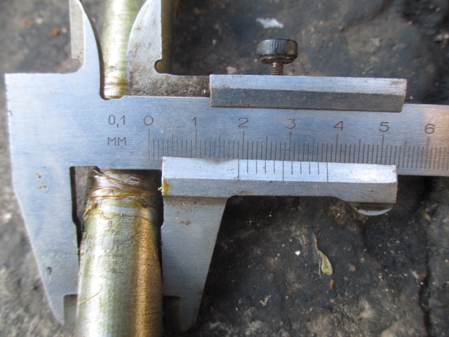

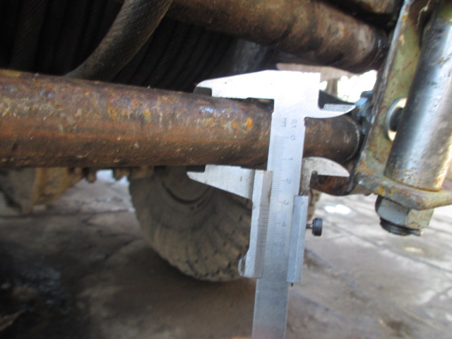

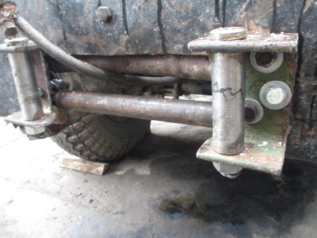

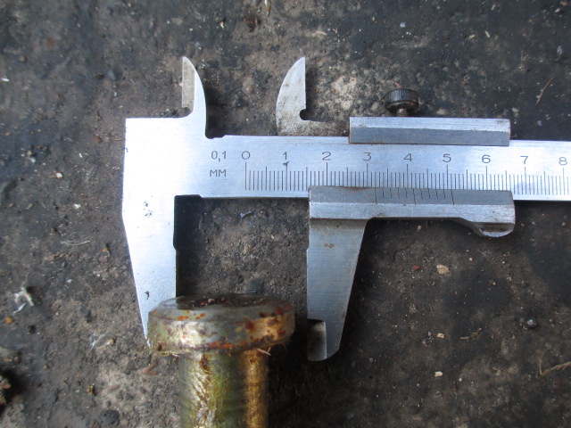

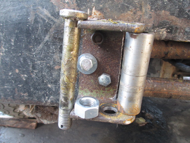

Два кусочка швеллера , прут кругляк и трубка ( желательно толстостенная ) По горизонтали 2 прута просто приварил к бамберу предварительно запихнув на пруток 2 шайбы , которые поставил по бокам трубки и приварил к пруту чтоб трубка ( считай уже ролик ) не задевал края бампера и свободно вращался

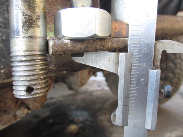

По вертикали 2 кусочка швеллера 12 просверлил 2 дырки туда вставил штыри с трубками и получились ролики , чуть чуть 2,5 мм собрав их к середине чтоб скатывался трос .Два швеллера резал ровными , потом уже подгонял ( зарезал ) под ролик , где то до пол ролика чтоб не тёр трос при боковом лебежении,
Закидываю фото , что непонятно спрашивайте

Ещё фото , да внизу просверлил в резьбе дырки для шплинта чтоб не откручивались гайки.
