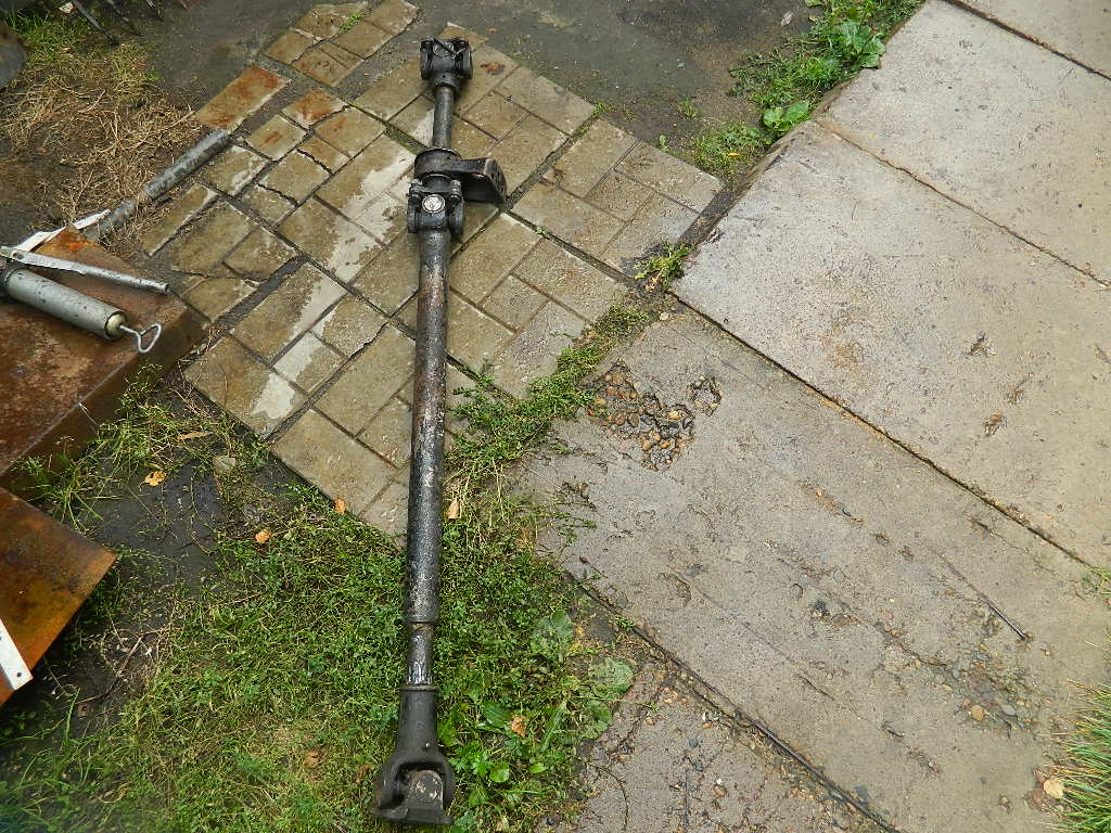

КУПЛЮ ЧАСТЬ КАРДАНА ОТ 157 ,ВРОДЕ БЫ ОТ 131 ПОДХОДИТ или не подходит от 131?
ФОТО НЕ МОЕ

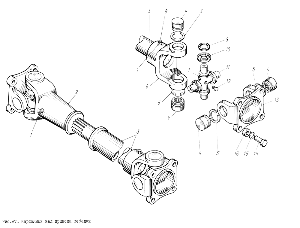

взаимозаменяемы 121-4202047 121-4502047 Вилка скользящая от 157 и 131(рисунок деталь 2)??????????????????????
нужна такая деталь 121-4202047 срочно в замен утерянной

Задние кард. валы лебёдки (в сборе), спецификации 157-4502131, у ЗиЛ-157 и ЗиЛ-131 одинаковые! А скользящая вилка кардана, которую Ты разыскиваешь, соответственно тоже, как элемент целого- одна и та же деталь. Так что можешь смело расширить поиски, включив и 131, какой-нибудь донор, может.. Их явно больше, чем 157, найти проще..
P.S. Глянул ещё каталог ЗИЛ-131Н (последней модификации 131), так там этот вал идёт уже со своим префиксом 131-..., что-то отмодернизировали, судя по всему..

А, вот, кстати, нашёл я и что там отмодернизировали в кардане лебёдки на ЗиЛ.. Есть даже сроки этих изменений (июль, 1979 г.) Взаимозаменяемость сохранена! Недавно, помню, на форуме кто-то задавал вопрос на тему покупки цельного (без подвесного) кардана лебёдки.. Вот он, пожалуйста, есть такой вариант, действительно.. Ищи смело от 131.
Полезная интересная книжка, прикладная и практичная..
